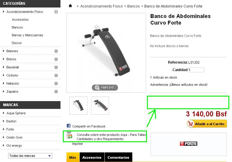

erikmlb Posted July 3, 2013 Share Posted July 3, 2013 (edited) Hola buenas tardes... SAludos a todos... Quisiera pedir indicaciones para poder mover un modulo que tengo instalado de posicion. Coloco la imagen para explicarme y pueda orientarme. Como se ve en la imagen quisiera colocar el modulo de la parte izquierda a la parte de la derecha sobre el precio que creo que estara mas visible y claro para los clientes. Porfavor. SAludos. Gracias. Edited July 6, 2013 by erikmlb (see edit history) Link to comment Share on other sites More sharing options...

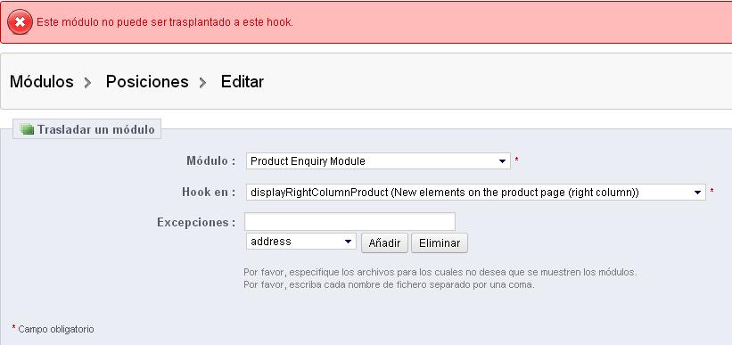

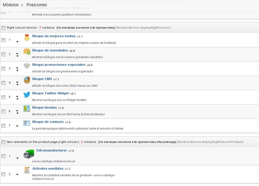

erikmlb Posted July 4, 2013 Author Share Posted July 4, 2013 Entonces estoy mirando este producto de mi pagina.. http://americas.com.ve/bancos/78-banco-de-abdominales-recto-forte.html Y abro las posiciones y encuentro los modulos -extramanufacturer- y -articulos vendidos- en New elements on the product page (right column) - 2 módulos [This hook displays new elements in the right-hand column of the product page] (Nombre técnico:displayRightColumnProduct) me imagino que es asi donde debo mover el modulo para que almenos sino se colocarlo arriba del precio quede debajo de este. Hago el intento de moverlo y me dice que no puedo moverlo a este hook. Alguna ayuda que puedan darme ? La verdad me gustaria colocar el modulo sobre el precio pero si no fuera posible debajo de este seria una alternativa. POrfavor SAludos y GRacias. Link to comment Share on other sites More sharing options...
Paula Martinez Posted July 4, 2013 Share Posted July 4, 2013 Entonces estoy mirando este producto de mi pagina.. http://americas.com....ecto-forte.html Y abro las posiciones y encuentro los modulos -extramanufacturer- y -articulos vendidos- en New elements on the product page (right column) - 2 módulos [This hook displays new elements in the right-hand column of the product page] (Nombre técnico:displayRightColumnProduct) me imagino que es asi donde debo mover el modulo para que almenos sino se colocarlo arriba del precio quede debajo de este. Hago el intento de moverlo y me dice que no puedo moverlo a este hook. Alguna ayuda que puedan darme ? La verdad me gustaria colocar el modulo sobre el precio pero si no fuera posible debajo de este seria una alternativa. POrfavor SAludos y GRacias. Hola, Me llamo Raul Martinez, Yo creo que podras ponerlo debajo del boton de añadir al carrito, si lo colocas en el: displayRightColumnProduct Link to comment Share on other sites More sharing options...
erikmlb Posted July 4, 2013 Author Share Posted July 4, 2013 Hola, Me llamo Raul Martinez, Yo creo que podras ponerlo debajo del boton de añadir al carrito, si lo colocas en el: displayRightColumnProduct Hola Raul Gracias por tu comentario. Pero no se puede mover a: - Right column blocks - 7 módulos [This hook displays new elements in the right-hand column] (Nombre técnico:displayRightColumn) - New elements on the product page (right column) - 2 módulos [This hook displays new elements in the right-hand column of the product page] (Nombre técnico:displayRightColumnProduct) Haber si alguien sabe como hacer para poder mover el modulo porfavor. POrfavor SAludos y GRacias Link to comment Share on other sites More sharing options...

Sergio Ruiz Posted July 6, 2013 Share Posted July 6, 2013 (edited) Hola buenos dias ... Amigos pueden ayudarme a hacer la modificaciones no se como hacer lo que comentaron mas arriba ... Disculpen la insistencia pero aun no puedo.... POrfavor SAludos y GRacias Veo que hablas de este modulo: http://www.prestasho...sobre-producto/ /modules/productenquiry/productenquiry.php Buscar esto: public function hookExtraLeft($params) { /* Product informations */ $product = new Product((int)Tools::getValue('id_product'), false, $this->context->language->id); $image = Product::getCover((int)$product->id); $this->context->smarty->assign(array( 'enquire_product' => $product, 'enquire_product_cover' => (int)$product->id.'-'.(int)$image['id_image'], 'ep_secure_key' => $this->secure_key )); return $this->display(__FILE__, 'productenquire-extra.tpl'); } Y debajo añadir: public function hookDisplayRightColumnProduct($params) { return $this->hookExtraLeft($params); } Después, pestaña "Módulos -> Posiciones -> Trasladar Módulo (botón verde) y hacer lo de la siguiente imagen Pero no se te queda encima del boton del carrito, se te queda debajo. (no se si te vale) Edited July 6, 2013 by Rubalcaba (see edit history) Link to comment Share on other sites More sharing options...
