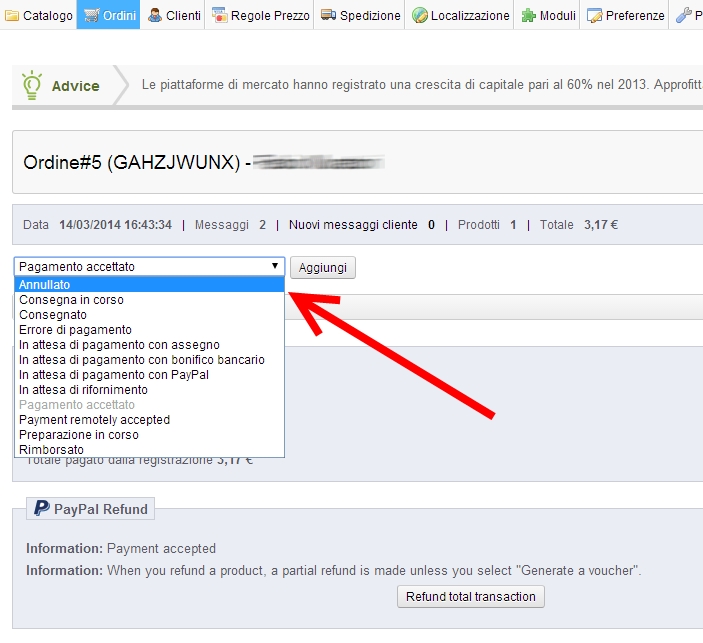

sirelancillotto Posted March 17, 2014 Share Posted March 17, 2014 (edited) Buongiorno, scusate se riesumo un post vecchio. La necessità di cancellare ordini nel BO credo derivi da una questione legale/amministrativa. Se sono state fatte delle alcune transazioni di prova, non è sufficiente annullarle dal BO? Edited March 17, 2014 by sirelancillotto (see edit history) Link to comment Share on other sites More sharing options...
