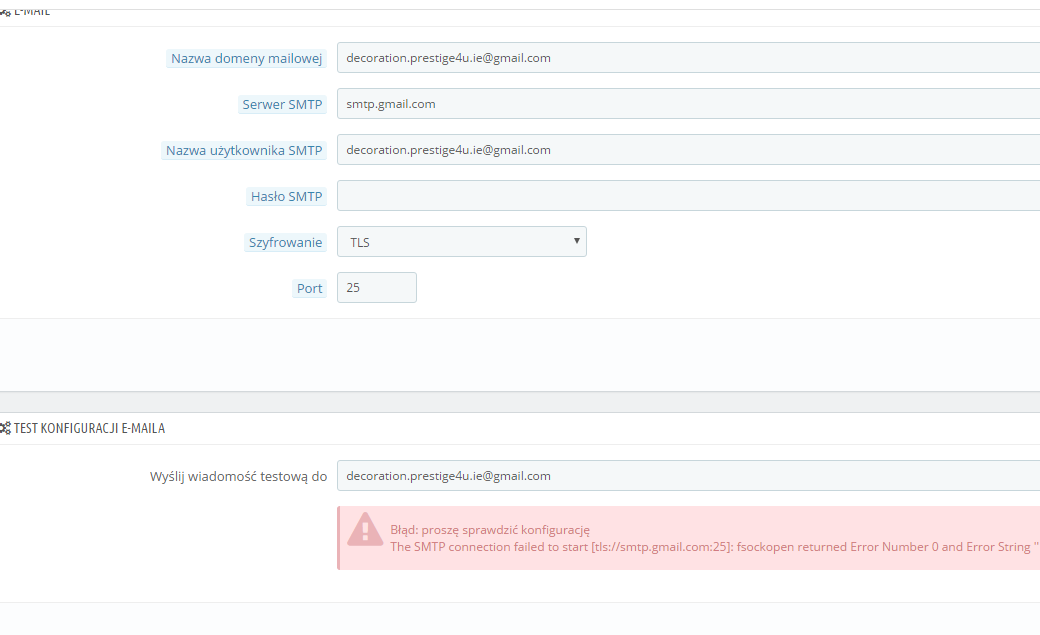

mam ten sam problem , lecz mam serwer w home.pl
wersja 1.6.1.2
wszystkie powyższe pomoce zawiodły
wszystko dobrze działało aż od czasu przeniesienia strony na inny serwer, tym razem w home .. :(
jakieś sugestie to będę wdzięczny , (przesyłam scrin )
