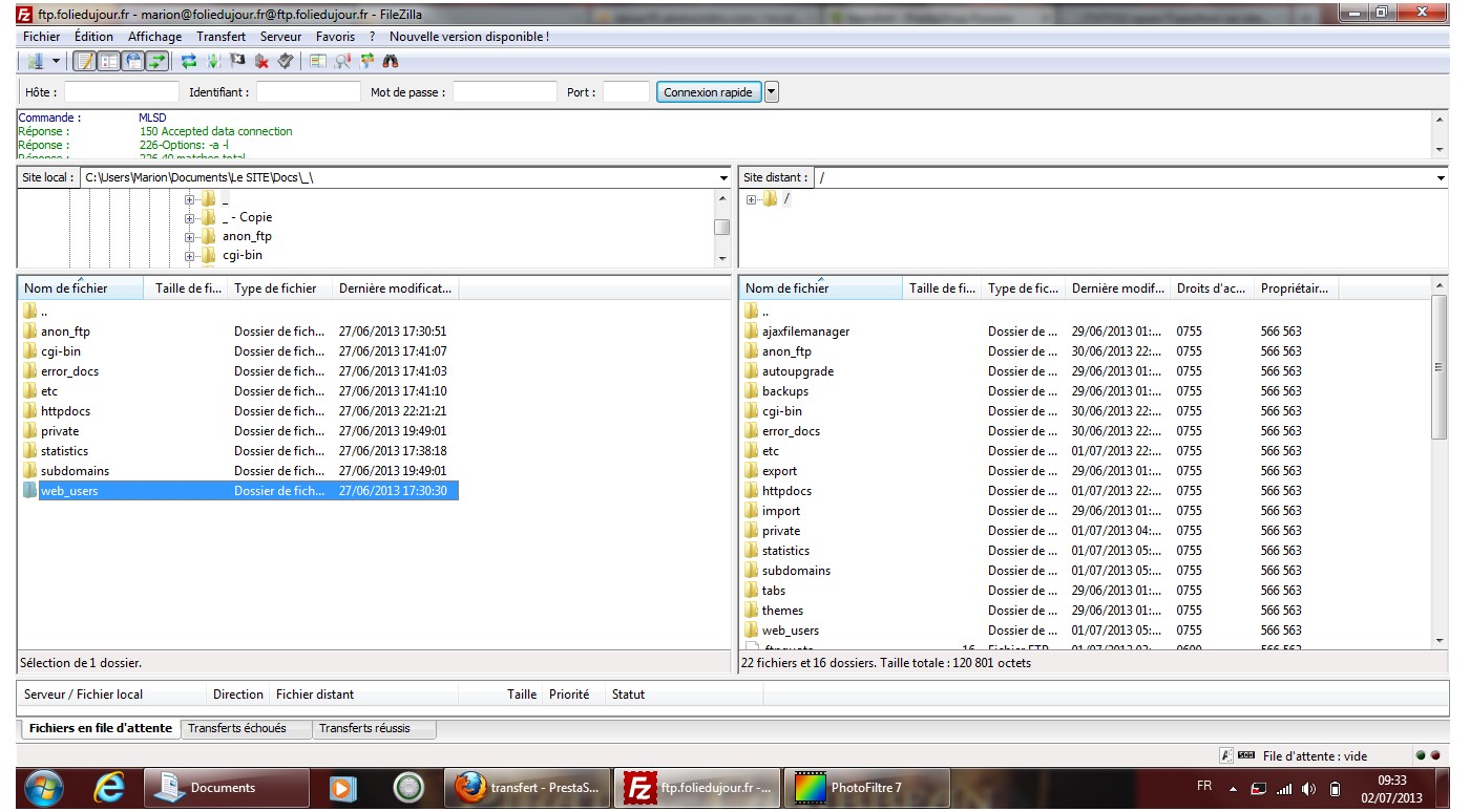

FolieduJour Posted July 2, 2013 Share Posted July 2, 2013 Bonjour, Je viens d'essayer de transférer ma boutique de Ikoula vers Webhostingbuzz, mais voilà ce que ça me donne: http://www.foliedujour.fr/ J'ai pourtant bien suivi le tuto ( http://www.forum-prestashop.com/copier-transferer-un-site-prestashop-vers-un-hebergeur-t7.html ) en changeant le "settings.inc.php" puis __PS_BASE_URI__ en mettant www.foliedujour.fr Depuis impossible de me connecter au back office. Il me met que la page "was not found on this server.". Je ne sais pas si l'URL du back office est sensé être la même? Et impossible de voir ma boutique. Ce qui m'a surpris en transférant mes fichiers par client FTP c'est qu'il y avait déjà des fichiers d'installé: "ajaxfilemanager" "atoupgrade" "backups" "export" "export" "impport" etc. En fait, au tout début j'avais commencé en créant directement une nouvelle boutique prestashop sur mon nouvel hébergeur. Je pensais pouvoir ensuite transférer mes fichiers et ma base de données par dessus. Comme ça n'a pas marché, j'ai tout effacé et recommencé. Peut être que ces fichiers seraient des "restes" de ce premier essai? Est ce qu'il faudrait que je les supprime? Est ce que qqun a déjà eu des fichiers de préinstallé sur le compte FTP d'un nouvel hébergeur? Merci par avance pour votre aide. Link to comment Share on other sites More sharing options...

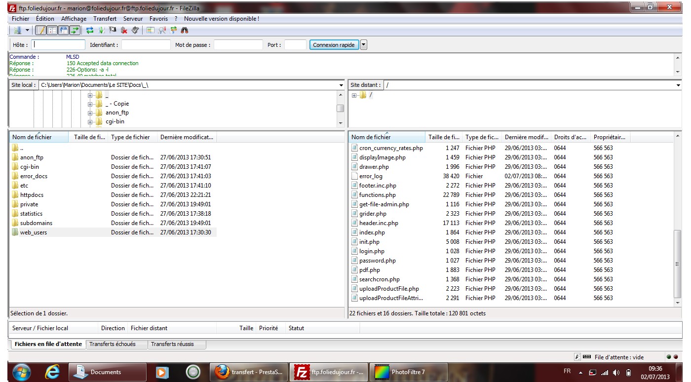

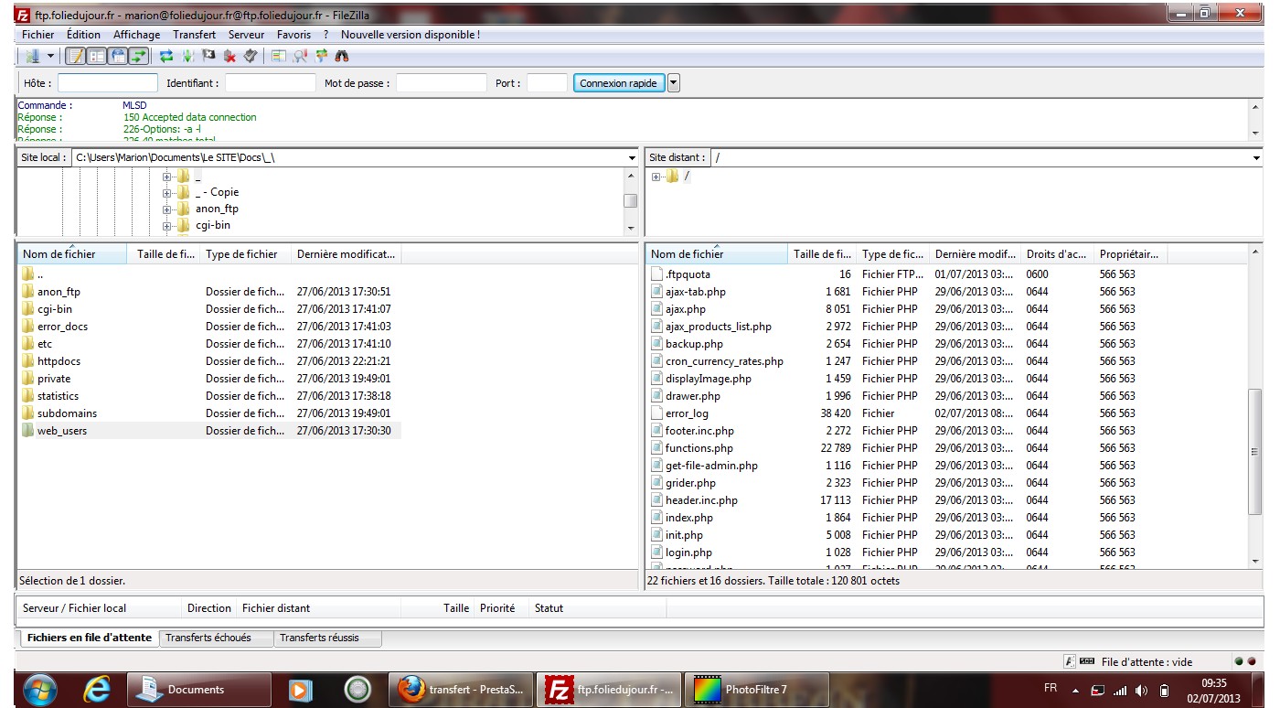

FolieduJour Posted July 2, 2013 Author Share Posted July 2, 2013 Bonjour, Suite à la demande de Papich voici un impr écran de mon FTP. Link to comment Share on other sites More sharing options...

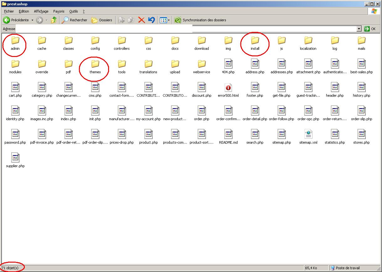

papich Posted July 2, 2013 Share Posted July 2, 2013 (edited) C'est bien ce que je pensais Si tu regarde le panneau de gauche qui est ton ancien hébergeur tu as plusieurs informations Nous ce qui nous interresse c'est le dossier anon_ftp, private ou subdomain ou potentiellement ce serait l'endroit où se trouverais les informations pour prestashop le reste des dossiers sert uniquement à ton hébergeur pour le phpmyadmin ou la configuration apache... Comme tu change d'hébergeur tu n'en aura pas besoin mais cependant tu devras placer les fichiers ftp au bon endroit: dossier www ou autre selon hébergeur Si je regarde ton domaine tu devrais avoir un dossier ou tu as ces dossier: cbi-bin, Marion, marion Je te met en pièce jointe la structure de prestashop que je ne retrouve pas sur ton ftp ou elle est mélangé parmi les dossiers de configuration de ton hébergeur C'est pour cela que ca n'affiche rien Edited July 2, 2013 by papich (see edit history) Link to comment Share on other sites More sharing options...
FolieduJour Posted July 2, 2013 Author Share Posted July 2, 2013 Merci pour ton aide. Je viens de vérifier les dossiers anon_ftp, private et subdomain sur mon ordinateur. Ils sont tous vides ! Peut être que le contenu a été mal transféré entre mon ancien serveur et mon ordinateur? Je suis en train de transférer de nouveau. Sachant que mon nouvel hébergeur a une fonction pour installer directement prestashop en 1 clic. Ça serait peut être plus simple pour moi de faire comme ça et de changer juste la base de données. Vu que je n'ai pas fait beaucoup de changement dans mes fichiers, ça devrait marcher à peu près correctement? En fait j'avais commencé en faisant comme ça mais ensuite je n'arrivais pas à me connecter au back office: mon adresse email n'était pas reconnue. Mon hébergeur m'avait donné une autre adresse de login. C'est peut être ça qui n'était pas reconnu. Link to comment Share on other sites More sharing options...
Oron Posted July 2, 2013 Share Posted July 2, 2013 Bonjour Vous avez télécharger des dossiers du système d'hébergement de votre ancien hébergeur, ce que vous devez juste télécharger est ce qui se trouve dans httpdocs la racine de votre site. Sur le FTP il y a deux étages (imagé) vous arrivez d'abord sur l'étage du dessus partis que vos visiteurs ne verront jamais. en-dessous 2eme étage est ce que vos visiteurs vont voir sous la forme d'un site, donc vos fichiers et dossiers. Et chez votre nouveau hébergeur aller dans le bon dossier. Sachant que mon nouvel hébergeur a une fonction pour installer directement prestashop en 1 clic. Pas certain que cela fonctionne ce qui est important pour vous c'est le fichiers /config/setting.inc.php de votre ancien hébergeur à cause des clés define('_COOKIE_KEY_', '5XSktER04pyBwiurFVSvG9ZzTKv5eO3IdgoKGiv59fYJtTCsqZwvkRCr'); define('_COOKIE_IV_', 'M8YsePzG'); define('_RIJNDAEL_KEY_', '0KkMYvXjT9MOex3kRCwd5rqffbtM6GnG'); define('_RIJNDAEL_IV_', 'KGtXwy3e6mOoLpeTQaDGWg=='); donc vous devez mettre ce fichier setting.inc.php en modifiant le nom du serveur de la base de donnée, nom de la base si elle est différente. mot de passe login. Actuellement votre boutique est en maintenance. Link to comment Share on other sites More sharing options...
