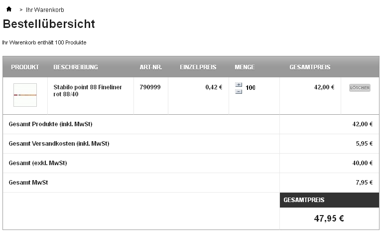

Hallo,
ich bin gerade dabei mir den Prestashop (Version 1.5.4.1) aufzubauen.
Nachdem ich nun Kategorien und Artikel importiert und soweit alles eingestellt habe, teste ich nun manche Sachen durch.
Jetzt ist mir ein gravierender Fehler aufgefallen bei der Berechnung der enthaltenden USt im Warenkorb.
(Siehe auch Screenshot)
Kurz erklärt:
Artikel, Stabilo point 88, hat einen Einzelpreis netto von 0,35€ was im Shop einen Einzelpreis brutto von 0,42€ ergibt. Die Versandkosten betragen netto 5€, was brutto 5,95€ sind.
Im Beispiel wurden 100 Stifte in den Warenkorb gelegt.
Der Endpreis ist demnach mit 47,95€ korrekt.
ABER der im Warenkorb genannte Nettopreis, sowie die genannten enthaltenen USt nicht korrekt.
Bei einem Endpreis von 47,95€, müsste der Gesamtnettobetrag 40,29€ betragen und die USt dann sollten dann einen Betrag von 7,66€ ergeben.
Der Gesamtnettobetrag wird im Warenkorb aber von den tatsächlichen Nettopreisen berechnet, in dem Fall 0,35€ x 100 = 35€ zzgl. 5€ netto Versandkosten = die im Warenkorb angezeigten 40€.
Allerdings betragen aber 40€ zzgl. 19% USt (7,60€) = 47,60€ und nicht 47,95€
Demnach wird aktuell im Warenkorb offensichtlich von dem Gesamtendbetrag 47,95€ einfach die tatsächlichen 40€ netto abgezogen und die Differenzsumme von 7,95€ einfach als enthaltene USt ausgegeben.
Das ist nicht korrekt. Weiß da jemand eine Lösung?
Ich kann mir garnicht vorstellen, dass dies noch nie jemandem aufgefallen sein soll.
Ich freue mich über antworten, denn ich möchte nicht wegen so einem blöden Fehler jetzt auf den Prestashop verzichten müssen. Aber so wie die Berechnung dort jetzt läuft, geht es garnicht.
Vielen Dank.
Gruß pattys

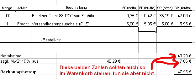

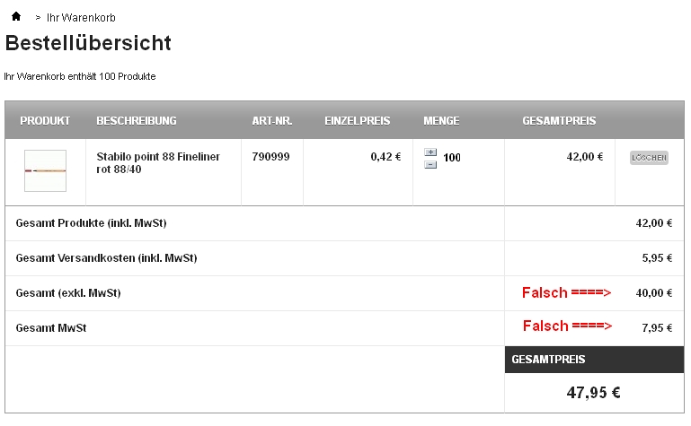

Hi eleazar,
sorry, ich habe das Gefühl, dass wir beide zwei komplett andere Sprachen sprechen, naja wohl eher schreiben *g.
Es geht nicht um ein Rundungsproblem an sich, der ENDpreis im Warenkorb ist ja im Prinzip korrekt und in Ordnung, aber der Gesamtpreis OHNE MwSt und die genannten MwSt sind nicht korrekt im Warenkorb, trotz der Eingabe als Bruttopreis von 0,42€ im BO.
Ich habe die Zahlen in Excel eingegeben, womit ich auch die Rechnung später erstellen würde für eine solche Bestellung.
Hier mal ein Screenshot bei Eingabe in Excel und nocheinmal ein Screenshot aus meinem Warenkorb, beides im Vergleich.
Das in Excel ist korrekt, das im Warenkorb nicht.
Also als Käufer in einem Onlineshop würde ich nicht schlecht gucken, wenn mir der Warenkorb verklickern will, dass die enthaltene MwSt von 19%, bei einem Betrag von 47,95€, 7,95€ betragen soll.
Schönen Gruß und gute Nacht
pattys
