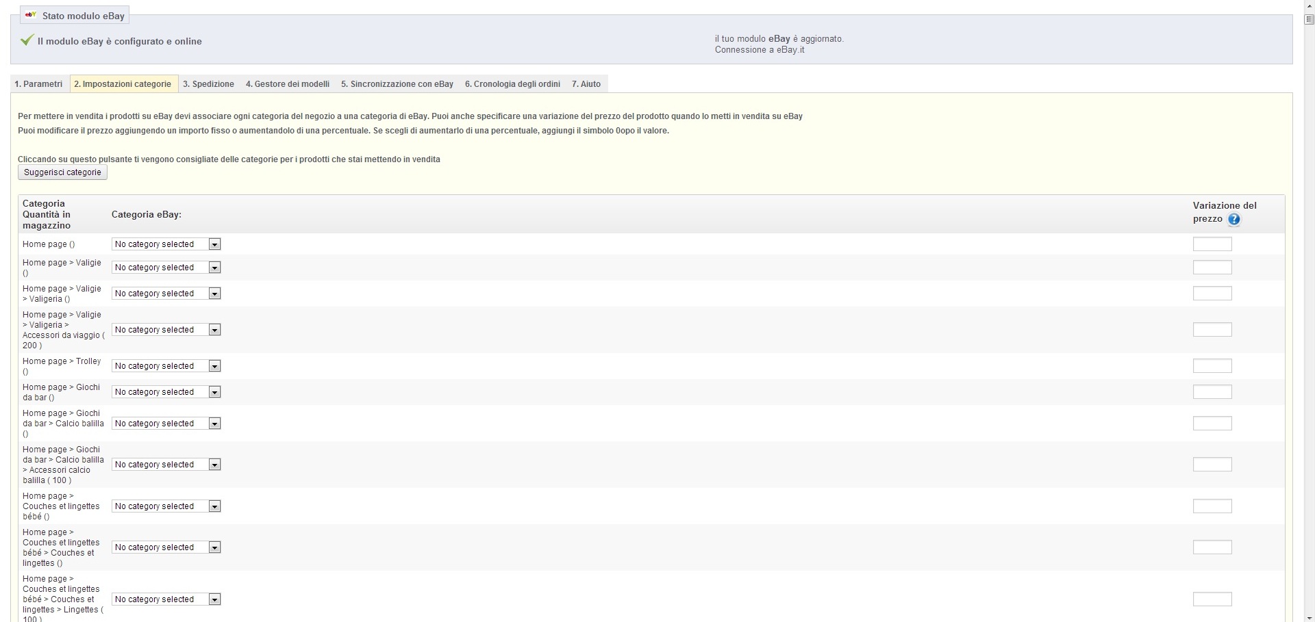

bufistore Posted June 30, 2013 Share Posted June 30, 2013 Buongiorno, ho un piccolo problema con il modulo di eBay, premetto che uso l'ultima versione di Prestashop 1.5.4.1, ho configurato il modulo con il mio profilo eBay e sembra tutto ok ma, non riesco a impostare le categorie. Seleziono una categoria di Prestashop e la collego con una di eBay ma, salvando riappare la categoria non configurata. Sapete aiutarmi a risolvere il problema? Grazie Link to comment Share on other sites More sharing options...
bastione Posted July 19, 2013 Share Posted July 19, 2013 anche a me é successo in realta quando vado in sincronizza con ebay ti appaiono le categorie che hai settato...sei riuscito a caricare prodotti su ebay? io no Link to comment Share on other sites More sharing options...
Prestalia Posted July 27, 2013 Share Posted July 27, 2013 ciao, è un problema di imput var del php del tuo server, di default è impostato a 1000, ma già le sole varibili di prestashop arrivano al limite. devi modificare il valore nel php.ini ciao Link to comment Share on other sites More sharing options...
bastione Posted July 27, 2013 Share Posted July 27, 2013 grazie, e che valore devo settare? Link to comment Share on other sites More sharing options...

lucalg Posted May 19, 2014 Share Posted May 19, 2014 buongiorno a tutti. Io ho lo stesso identico problema. Ho campiato i valori sul php.ini ma niente. Continuo a non vedere nulla. Qualcuno può darmi una mano? Grazie, luca Link to comment Share on other sites More sharing options...
