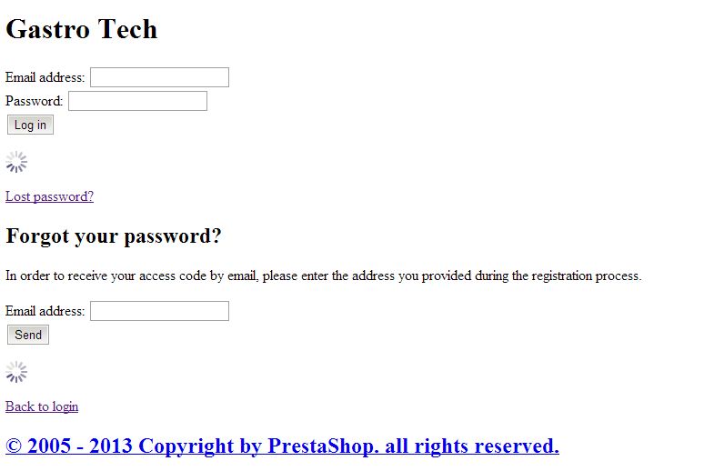

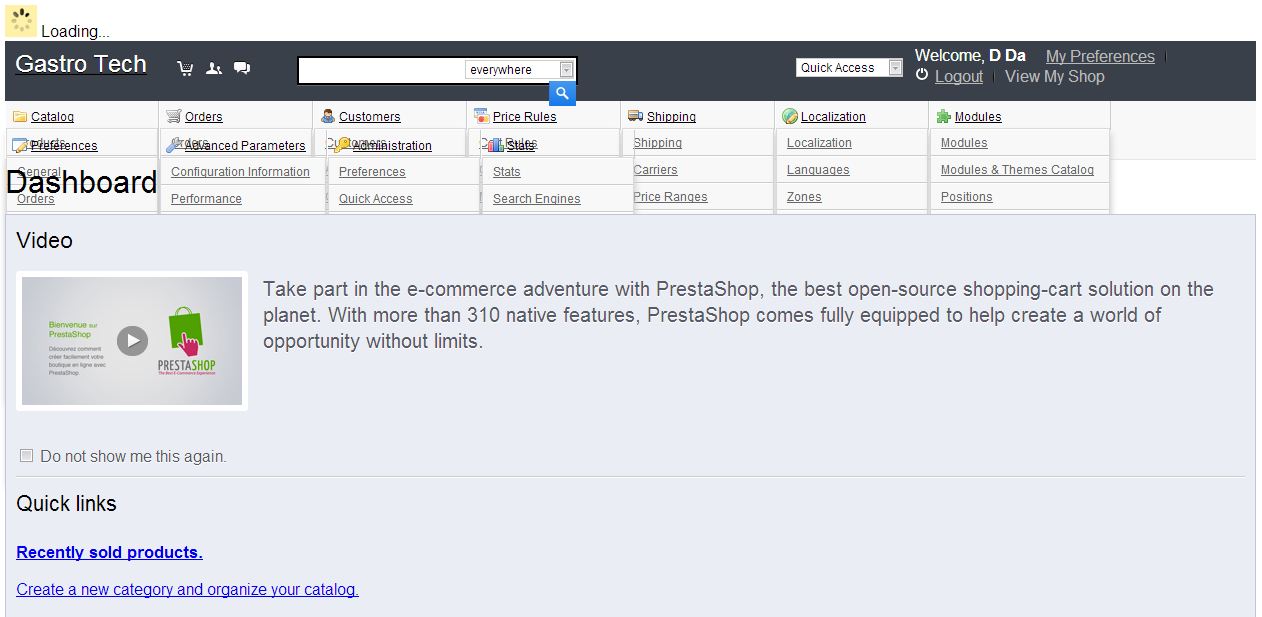

raydlight Posted June 29, 2013 Share Posted June 29, 2013 (edited) Hallo liebe Mitglieder, ich habe ein Problem mit der installation der neuen Prestashop version. Im Localhost läuft alles wunderbar, nur wenn ich auf den Server hochlade kommt der Layoutfehler, sodass alles verschoben wurde. Das habe ich schon 5 mal ausprobiert hochzuladen und zu installieren, aber kein Erfolg. Am Anfang zeigt er die Umlaute nicht an, habe ich mit ein .htaccess behoben. Auch mit der englische Version das gleiche problem. Ich hoste die Seite bei Alfahosting, ein Screenshot der Servereinstellung füge ich mit bei. Ich hoffe Ihr könnt mir dabei helfen. Vielen Dank Edited July 2, 2013 by raydlight (see edit history) Link to comment Share on other sites More sharing options...

raydlight Posted July 2, 2013 Author Share Posted July 2, 2013 Ich habe alles geleert, mit verschiedene Browser ausprobiert, aber keine Verbesserung. Hier ist nochmal der Admin Link dazu: http://www.gastro-tech.info/admin3392/ Auf der Hauptseite zeigt es komischerweise keine fehlerhaften Darstellung an. Link to comment Share on other sites More sharing options...

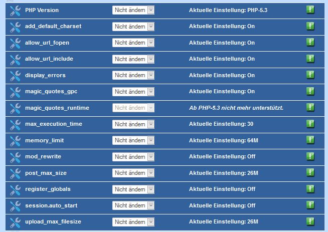

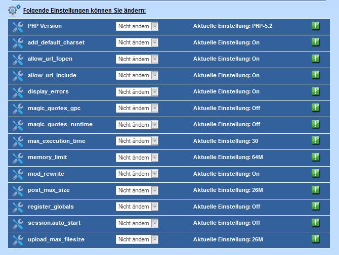

raydlight Posted July 2, 2013 Author Share Posted July 2, 2013 Vielen Dank Klaus, bin eben zurück, konnte den Account wegen der Überschreibung der Admin Ordner nicht mehr einloggen. Ich wollte dann nochmal neu installieren (zum 10x mal) und voila es funktionierte auf einmal. Ich habe gestern auch den Provider angesprochen, wahrscheinlich haben die was im Server umgestellt. Trotzdem vielen Dank. PS: ich habe nochmal ein Screenshot der Server-Einstellungen im Anhang. Link to comment Share on other sites More sharing options...
Lockesoft Posted July 2, 2013 Share Posted July 2, 2013 Sorry, das Bild habe ich mir vorhin gar nicht angesehen, wenn das die aktuellen Einstellungen sind, dann ist die Sache doch schon klar. Vergleiche die Werte dort doch mal mit den Mindestanforderungen. Fast alles für PrestaShop wichtige ist zu wenig Max_execution_time dort mit 30 angegeben, gehört auf mindestens 300 Memory_limit 64MB gehört auf ein absolutes Minimum von128MB besser 256MB oder mehr Mod_rewrite muss spätestens, wenn umgeschriebene (suchmaschinenfreundliche) URl benutzt werden sollen auf on gestellt werden und so weiter und so fort.... 1 Link to comment Share on other sites More sharing options...
