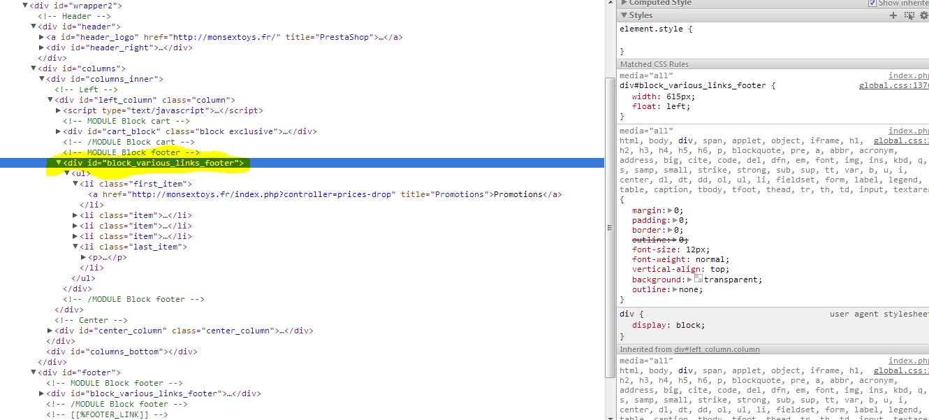

En effet c'est la première chose que j'ai regardé.
En effet il était greffer deux fois et je l'ai supprimé au préalable mais il est toujours présent.
C'est un peu pour cela que je suis venu poster car je ne comprends pas pourquoi il est toujours présent après l'avoir supprimer de la greffe.
Sur la capture il faudrait que je vire ce que j'ai surligné en jaune et il n'apparaitrait plus dans la colonne de gauche mais je ne trouve pas son enplacement.
Celui du dans le footer est ok.

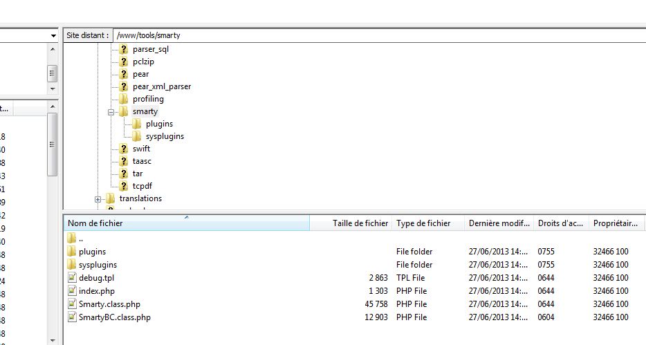

Oui j'ai vider le cache par l'onglet performance de prestashop mais impossible de mettre la main sur le dossier compile...dans tools/smarty.
Photo ci-joint.
Bonjour
Vous êtes sur une 1.5 le cache se trouve /cache/smarty/cache et /cache/smarty/compile.
et un ctrl+F5 pour vider le cache navigateur, si toutefois ça persiste désinstaller s'il n'y a aucun réinstaller.
