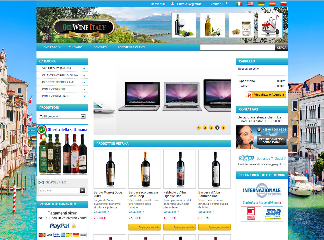

mariloo Posted June 27, 2013 Share Posted June 27, 2013 Bonjour tout le monde. Je travaille avec la dernière version de prestashop. Sur la home, dans mes produits phares, j'ai le panier et jusque là tout ok. Pour une question d'expédition, le client doit acheter 6 bouteilles minimum. Dans le back office > fiche produit > quantité > quand je dis qu'il faut un minimum de 6 bouteilles, le panier disparait. Quelqu'un a eu ce genre de problèmes ? Je n'arrive pas à comprendre si j'ai loupé un passage ou c'est une condition du fichier homefeatured.tpl Merci d'avancer une solution ou une idée. Je désespère. Link to comment Share on other sites More sharing options...

mariloo Posted June 28, 2013 Author Share Posted June 28, 2013 Bonjour Gregory, avant tout, merci pour la rapidité de la réponse. J'ai vérifié, mon panier est greffé dans la colonne de droite et dans le page header. J'ai enlevé le panier de page header mais rien n'y fait. C'est à devenir chèvre. En attaché, le screenshot de la home: Le premier produit du homefeatured a une quantité minimum de 6 bouteilles pour l'achat et le panier n'apparait pas. Les produits qui suivent ont la modalité minimum de quantité desactivé et donc le panier apparait. Merci de me faire savoir si une autre idée te vient car je dois finir le site pour semaine prochaine et je suis légèrement en panique... Bonne journée. Link to comment Share on other sites More sharing options...
Gregory Roussac Posted June 28, 2013 Share Posted June 28, 2013 Hello, Désolé je ne voulais pas dire hook header mais le hook Top. Ce module ne peut pas apparaitre deux fois dans la page mais il doit bien etre hooké sur header (le head de la page). Si on désactive les quantités minimum, pas de soucis sur ce panier ? Link to comment Share on other sites More sharing options...
mariloo Posted June 28, 2013 Author Share Posted June 28, 2013 Le panier est présent dans right column block et pages header. Comme je te disais, la première bouteille a une quantité minimum et les autres qui n'en ont pas, le panier apparait. Je n'ai rien touché dans le fichier homefeatured.tpl et je suis intervenue dans le fichier homefeatured.css pour le faire apparaitre dans panier ajax: block à la place de none dans ces deux lignes: #featured-products_block_center li .ajax_add_to_cart_button {display:block;margin-top:15px;font-size:9px;text-align:right; font-weight:normal;} #featured-products_block_center li span.exclusive {display:block;margin-top:15px;} Link to comment Share on other sites More sharing options...

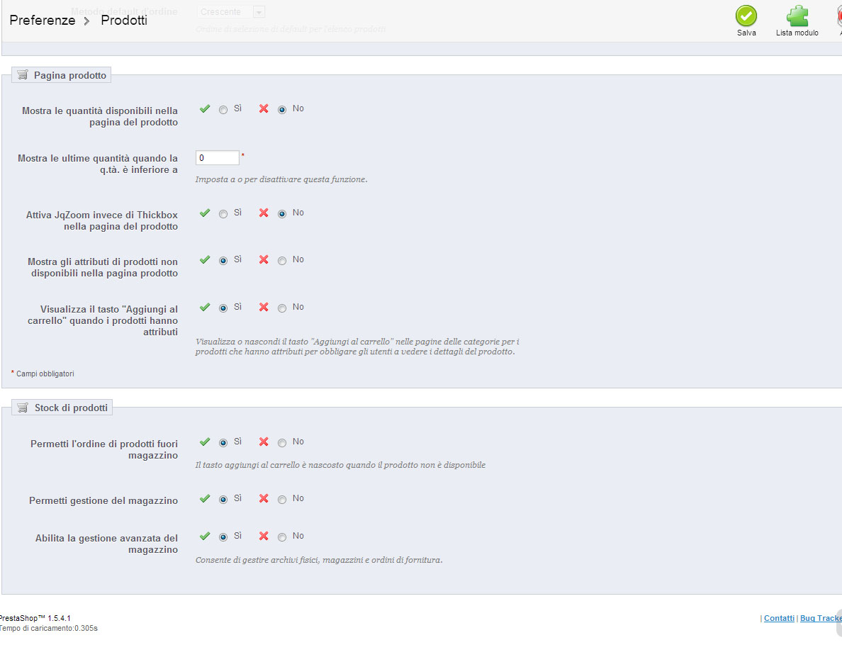

Gregory Roussac Posted June 28, 2013 Share Posted June 28, 2013 ah oui mais ça c'est une condition en back office il me semble, dans Preferences > Produit > Afficher le bouton "ajouter au panier" lorsque le produit a des attributs . si il est en display none, c'est qu'il y a une raison probablement. Si on désactive les quantités minimum, le panier disparait toujours ? Link to comment Share on other sites More sharing options...
mariloo Posted June 28, 2013 Author Share Posted June 28, 2013 en attaché, le screenshot de mes préférences produits. la fonction dont tu me parles est activée. sur les produits de la home, là ou il y a le panier, les quantités minimum sont désactivées. la ou le panier n'y est pas (dans la première bouteille) la quantité minimum pour l'achat est de 6 bouteilles. Une autre idée ? je suis en train de controller tout le back office... Au secours Gregory Link to comment Share on other sites More sharing options...
