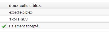

michaeldesch Posted June 27, 2013 Share Posted June 27, 2013 (edited) Bonjour à tous,J'ai creer un module qui permet de changer en masse des status de commande (Status 1 colis XXX --> Expédié)Je réalise simplement un update dans la base de donnéesLe module marche mais e suis confronté au problème suivant :Sur la commande le nouveau est bien pris en compte (cf image 1)mais sur le l'affichage de toute mes commandes le status n'est pas mis a jour (cf image 2)Comment puis-je faire pour contrer ce problème ? Edited September 9, 2013 by michaeldesch (see edit history) Link to comment Share on other sites More sharing options...
Broceliande Posted June 27, 2013 Share Posted June 27, 2013 Bonjour à tous, J'ai creer un module qui permet de changer en masse des status de commande (Status 1 colis XXX --> Expédié) Je réalise simplement un update dans la base de données Le module marche mais e suis confronté au problème suivant : Sur la commande le nouveau est bien pris en compte (cf image 1) mais sur le l'affichage de toute mes commandes le status n'est pas mis a jour (cf image 2) Comment puis-je faire pour contrer ce problème ? Salut, ton problème vient justement du fait que tu fais une simple insertion bdd alors que l'idéal pour ne pas se tromper serait de créer un objet de la classe OrderHistory, puis d'appeler sa méthode add(). Dans ce cas tu verrais en jetant en oeil à la méthode proprement dite qu'il existe un champ dans la table orders , qui s'appelle current_state, qui est mis à jour lors de l'opération. Si tu ne veux pas passer par une méthode objet tu vas devoir aussi mettre à jour ce champ dans la table orders . 1 Link to comment Share on other sites More sharing options...
michaeldesch Posted June 28, 2013 Author Share Posted June 28, 2013 Je suis d'accord avec toi, il serai plus prudent d'utliser un objet OrderHistory mais je n'arrive pas à les manipuler (Du à mon manque d'éxprérience dans l'univers prestashop) Mais sinon ça marche impéccable en changeant le champs current_state de la table Orders. Je te remercie pour ton aide j'étais prêt à m'arracher les cheveux sur ce problème. Link to comment Share on other sites More sharing options...
