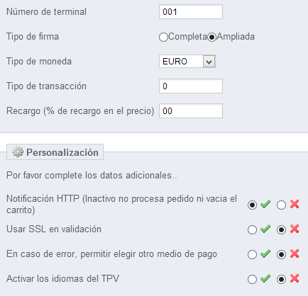

fer_taker Posted July 31, 2013 Share Posted July 31, 2013 yo tengo esta configuracion, y la cuestion es que a mi el entorno en tipo TEST me funciona correctamente. Yo he hecho la prueba de comprar con la tarjeta de test y la cancelacion con una tarjeta ficticia que te proporcionan, y todo correcto Siempre con la tienda activa, si esta en mantenimiento, no funciona. Pero la respuesta de Redsys es la misma que le dan a mindus6600 "le indicamos que la URL de notificación http que nos está enviando es errónea. Esta url se especifica en el campo: url de notificación (Ds_Merchant_MerchantUrl) del formulario. El error en la notificación se puede ver desde el "Módulo de Administración". Los pasos a seguir si quiere acceder son los siguientes: 1.- Acceda al Módulo de Administración en: https://sis-t.redsys.es:25443/canales/. En el correo de alta le proporcionamos el usuario y contraseña de acceso. 2.- Una vez dentro del "Módulo de Administración", del carrito de la compra , que se encuentra en la parte superior de la página. 3.- Pulse el botón "Notificación". 4.- Seleccione una fecha. La fecha filtra las notificaciones desde ese día. 5.- Revise los errores que aparecen. Fíjese en la URL que aparece en la columna "Destino Detalle" podrá ver la URL de notificación que nos envío en el parámetro Ds_Merchant_MerchantURL. Para reproducir el error copie en su navegador esta URL." Link to comment Share on other sites More sharing options...
fer_taker Posted July 31, 2013 Share Posted July 31, 2013 El carrito te lo vacia?? te llega el mail de la compra??? Yo estoy por pillarm un modulo de pago.. concretamente este.. http://modulosdepago...red-tpv-virtual Pero de salida la imagen de configuracion es casi identica al gratuito.. y paso de gastarme pelas y que me pasen las mismas cosas.. Llegado el momento, podriamos juntarnos varios y repartir los costes del modulo de pago entre varios de nosotros. Que os parece?? yo he visto este modulo en internet, un poco mas barato: http://www.alabazweb.com/es/modulos-para-el-pago-prestashop/183-modulo-prestashop-redsys-con-recargos-o-descuentos.html Link to comment Share on other sites More sharing options...
mindus6600 Posted July 31, 2013 Share Posted July 31, 2013 (edited) yo tengo esta configuracion, y la cuestion es que a mi el entorno en tipo TEST me funciona correctamente. Yo he hecho la prueba de comprar con la tarjeta de test y la cancelacion con una tarjeta ficticia que te proporcionan, y todo correcto Siempre con la tienda activa, si esta en mantenimiento, no funciona. Pero la respuesta de Redsys es la misma que le dan a mindus6600 "le indicamos que la URL de notificación http que nos está enviando es errónea. Esta url se especifica en el campo: url de notificación (Ds_Merchant_MerchantUrl) del formulario. El error en la notificación se puede ver desde el "Módulo de Administración". Los pasos a seguir si quiere acceder son los siguientes: 1.- Acceda al Módulo de Administración en: https://sis-t.redsys.es:25443/canales/. En el correo de alta le proporcionamos el usuario y contraseña de acceso. 2.- Una vez dentro del "Módulo de Administración", del carrito de la compra , que se encuentra en la parte superior de la página. 3.- Pulse el botón "Notificación". 4.- Seleccione una fecha. La fecha filtra las notificaciones desde ese día. 5.- Revise los errores que aparecen. Fíjese en la URL que aparece en la columna "Destino Detalle" podrá ver la URL de notificación que nos envío en el parámetro Ds_Merchant_MerchantURL. Para reproducir el error copie en su navegador esta URL." Joder! parece que has hecho un copia y pega de lo que me dicen a mi. Lo mejor de todo es que la url es correcta! Esto es lo último que me dicen: "En respuesta a su correo, le informamos que la ruta de notificación http es una ruta que indican ustedes dentro del parámetro Ds_Merchant_MerchantURL, o en el caso del módulo en el apartado destinado para ello, por lo que para recibir la notificación por http, reinstalen de nuevo el módulo indicando dicha ruta para que se genere la notificación de forma correcta. Les recordamos que la ruta que indiquen debe ser una ruta válida, que no redireccione, que no pida usuario ni contraseña y que esté preparada para recibir los parámetros por POST" Vaya una mierda de soporte. Edited July 31, 2013 by mindus6600 (see edit history) Link to comment Share on other sites More sharing options...

Drunker0 Posted July 31, 2013 Share Posted July 31, 2013 Hola os pongo lo que me pasaron a mi... me da que tenemos todo mas menos le mismo error. "Buenos días, Le escribimos desde el servicio de Soporte Técnico al Comercio Virtual de su comercio contratado: Nombre del comercio = *** Código comercio FUC = * Número terminal = * En respuesta a su correo, le informamos que hemos visto que se realizaron pruebas de compras y hemos detectado un problema con la notificación http. La URL de notificación http que nos está enviando es errónea. Esta url se especifica en el campo: url de notificación (Ds_Merchant_MerchantUrl) . Si quiere ver el error en la notificación acceda al "Módulo de Administración". 1.- Acceda al Módulo de Administración en TEST: https://sis-t.redsys.es:25443/canales/bbva/ 2.- Acceda a administración del TPV Virtual y pulse el botón "Notificación". 3.- Seleccione una fecha. La fecha filtra las notificaciones desde ese día. 4.- Revise los errores que aparecen. Fíjese en la URL que aparece en la columna "Destino Detalle" podrá ver la URL de notificación que nos envío en el parámetro Ds_Merchant_MerchantURL. Para reproducir el error copie en su navegador esta URL. NOTA: Si no tiene habilitado este botón ("Notificación"), solicite a su sucursal la activación del permiso para verlo. Le recordamos que la notificación http garantiza que el comercio es informado del resultado de la operación. De este puede actualizar el estado del pedido en el sistema. Esta notificación le permite actualizar el estado del pedido en sus sistemas. En esta notificación le devolvemos la información con el resultado de la transacción: Autorizada-Denegada. Esta operación no implica ninguna interacción con el cliente que está haciendo la compra, ni aparece en el navegador, por lo que no tiene sentido ninguna redirección de la página. Tampoco sería necesario incluir los valores de sesión. Esta operación es transparente para el cliente y no implica pérdida ni uso de la navegación. De esta forma se puede actualizar el sistema del comercio sin necesidad de que el cliente realice ninguna acción (como dar al botón de continuar). Evitamos así la pérdida de información, por ejemplo, si el cliente cerrara la ventana del tpv de su comercio. La URL de notificación debe estar preparada para capturar los parámetros y evaluar la respuesta de la transacción. En la guía de comercios Anexo III especificamos que parámetros contiene la notificación online http-post que enviamos a la URL de notificación. Cabe destacar el parámetro Ds_Response, que informa del resultado de la transacción. Si no quiere esta notificación configure su comercio en el "Módulo de Administración". 1.- Acceda al Módulo de Administración en TEST: https://sis-t.redsys.es:25443/canales/bbva/ 2.- Acceda a administración del TPV Virtual y pulse el botón "Comercios". 3.- Modifique la opción de notificación online. Si quisiera modificar el Email acceda al Módulo de Administración y cámbielo. NOTA: Si no tiene habilitado este botón ("Comercios"), solicite a su sucursal la activación del permiso para ver el botón "Comercio". también puede solicitar el cambio del parámetro. Tiene toda la información acerca de la notificación en el Anexo III de la guía de comercios. Es importante que subsane este error para que podamos dar por válidas las pruebas en desarrollo, y así pueda solicitar los datos del entorno real (producción). Le invitamos a acceder al Módulo de Administración. En la sección de documentación podrá descargarse la guía de comercios y también ejemplos de código. Le recordamos que la solución a muchas de sus dudas se encuentran en la Guía de comercios. También puede contactar con nosotros en el teléfono 902 106 223 o en el mail [email protected] de lunes a jueves, de 8.30 a 17.30 y los viernes de 8.30 a 14.30. Del 1 de Julio al 31 de Agosto el horario será de lunes a viernes de 8.00 a 15.00. Atentamente, Soporte Técnico al Comercio Virtual." Lo de comprar un modulo entre varios me parece una idea cojonuda, no solo por el ahorro, que bien! sino por entre varios ayudarnos a que el modulo funcione correctamente! xdd Yo tengo que decir que los modulos que mire, son muy similares a este gratuito y que mi idea inicial es lograr que el gratuito funcione y aprender de la experiencia para el tema configuración y demas, y luego una vez que funcione correctamente, pillarme uno, ya que creo que esta parte es la mas importante de la web.. y prefiero no jugarmela En cuanto al problema, esta noche voya intentar ponerme otro rato y mañana mas, pero me da que sera tocar algo de codigo y poner la url que nos dan para notificacion, la url de llamada del entorno que llaman en el mail que me mandaron con los datos la inicio.... y digo me parece!! xdd ya que en elotro modulo del bbva gratuito que ronda por el foro, esa url se introduce en el panel de amdinistracion del modulo en nuestra propia web, y por contra en este modulo, al menos yo, no lo meti por ningun lado.. y fijo que es necesario!! A la noche miro y os cuento, pero estamos en contacto. Un saludo Link to comment Share on other sites More sharing options...
