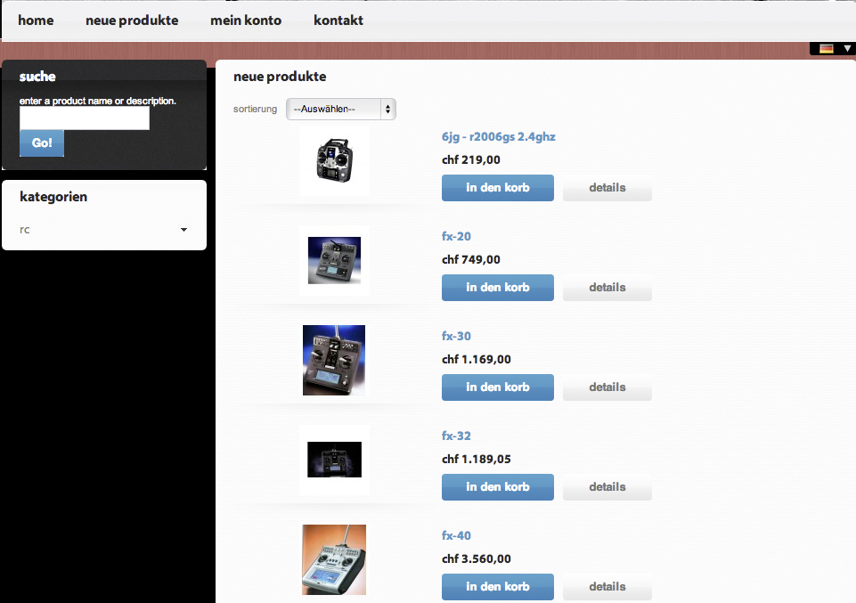

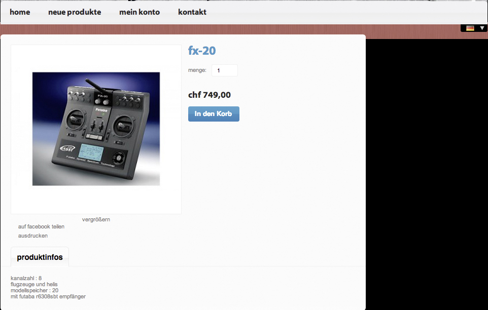

aebidruck Posted June 25, 2013 Share Posted June 25, 2013 (edited) Hallo zusammen Ich setzte mich seid einigen Wochen mit prestashop auseinander. Nun habe ich ein Template bei presthemes.com gekauft und passe dies den Kundenwünschen an. Jetzt ist mir aufgefallen das beim Betrachten der Produktinfos, die linke Menüführung (Kategorien) verschwindet. Wie und wo kann ich das anpassen, so dass auch bei den Produktinfos (Bild: Produktinfo.jpg) so aussieht wie im Bild "Kategorie.jpg" Hoffe habe mich einigermassen verständlich ausgedrückt. Ich bedanke mich für eure Hilfe schon im voraus. Mit freundlichen Grüssen Sascha Edited June 25, 2013 by aebidruck (see edit history) Link to comment Share on other sites More sharing options...
rumata Posted June 25, 2013 Share Posted June 25, 2013 naja, es kann mehrere Gründe haben. - die linke Spalte ist bei der Produktansicht im CSS versteckt - über Position -> Ausnahme ausgeblendet - enthält einen Fehler im Gerüst man muß sich das genauer ansehen mit firebug und dann, wenn der Block dort komplett fehlt, in die Positionen gehen und sich die Eigenschaften des Blocks ansehen, ob da nicht evtl. die Ausnahme "product" steht Ich hoffe der Design wear nicht so ausgefallen, dass er die Ausnahme über smarty direkt im header.tpl gesetzt hat, das machen nämlich auch einige. Aber wie gesagt, man muß sich die Installation genauer ansehen. Gruß Link to comment Share on other sites More sharing options...
