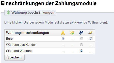

solid- Posted June 25, 2013 Share Posted June 25, 2013 (edited) Hallo liebe Community, ich habe folgendes Problem: Ich würde gern für alle Leute, die im Shop bestellen, die Zahlungsmethode "Nachnahme (COD)" aktivieren, allerdings bei den Währungsbeschränkungen kann ich diese Zahlungsmethode nicht aktivieren. Woran liegt das? Kann / Muss ich das irgendwie in meiner Währung (Euro) freigeben? Oder ist das grundsätzlich deaktiviert? Danke und Grüße solid- Hier noch meine Shopversion: PrestaShop™ 1.5.3.1 Edited June 25, 2013 by solid- (see edit history) 1 Link to comment Share on other sites More sharing options...

solid- Posted June 25, 2013 Author Share Posted June 25, 2013 Ein wenig Höflichkeit darf man doch von Dir noch erwarten oder? Modul wird dort aufgeführt, Modul wurde auch bei der normalen Installation mitinstalliert, auswählen kann ich es jedoch nicht. Siehe Bild (für dich gelb markiert). Also bitte erstmal richtig lesen, bevor man pampig wird. Link to comment Share on other sites More sharing options...

Luca01 Posted June 26, 2013 Share Posted June 26, 2013 Hallo solid, kann es sein, dass es sich nicht um das im Prestashop enthaltene cod Modul handelt? Das Bild sieht für mich nach einem Installationsproblem aus. Wenn Du das Modul neu installierst sollte der Fehler beim original Modul behoben sein. Viele Grüße Link to comment Share on other sites More sharing options...
guest* Posted June 26, 2013 Share Posted June 26, 2013 Das Bild ist absolut korrekt. Bei COD kann man keine Währung auswählen, weil es ja absolut keinen Sinn macht. Angehängtes Bild ist von einer Original Prestashop Testversion. Link to comment Share on other sites More sharing options...

Luca01 Posted June 26, 2013 Share Posted June 26, 2013 (edited) Hallo solid, Hm, habe es jetzt über einen direkt DB Eintrag gelöst: ps_module_currency und da einfach die ID des Moduls reingeprügelt alternaitv kannst Du auch in der cashondelivery.php den Eintrag: $this->currencies = false; auf $this->currencies = true; setzen. Dann kannst Du die Währung im Admin-Breich anhaken und mußt nicht "einfach die ID des Moduls reingeprügeln" Viele Grüße Edited June 26, 2013 by Luca01 (see edit history) 1 Link to comment Share on other sites More sharing options...
