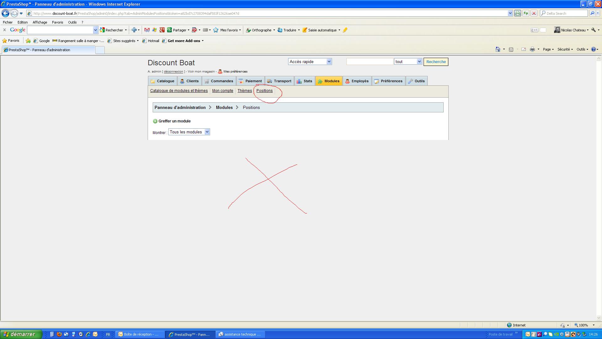

Nicoh Posted June 23, 2013 Share Posted June 23, 2013 Bonjour, Nouveau sur le forum je fais appel à votre aide. Suite à une mise à jrs de la version 1.4.10 j'ai une un bug au niveau "module / position" voir photo si joint. Aujourd'hui je voudrais installer un nouveau template mais la tout est figé donc impossible . Je me débrouille bien avec prestashop mais je ne suis pas développeur et le php et le html reste du chinoi pour moi . J'ai contacté prestashop, le problème peux être réparer mais y a un coup de 399€ alors si je peux évité . Qui à déja rencontré se problème ? Merci pour vos idées Link to comment Share on other sites More sharing options...
Gregory Roussac Posted June 23, 2013 Share Posted June 23, 2013 Hello, Il y un module qu'il ne digère pas. Est ce que vous pouvez afficher les erreurs svp ? http://www.prestashop.com/forums/topic/232472-que-faire-en-cas-de-ou-partie-blanche-dans-le-shop/ Merci. Cordialement Link to comment Share on other sites More sharing options...

Gregory Roussac Posted June 23, 2013 Share Posted June 23, 2013 (edited) Hello, Non pas voir, que vous devez modifer pour avoir l'erreur affichée. L'affichage des erreurs est cependant modifié et mis uniquement pour l'ip 194.88.157.10 d'après votre fichier. Enlevez if ($_SERVER['REMOTE_ADDR'] == '194.88.157.10') pour mettre define('_PS_MODE_DEV_', true); if (_PS_MODE_DEV_) Cordialement Edited June 23, 2013 by Gregory Roussac (see edit history) Link to comment Share on other sites More sharing options...
