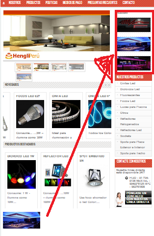

MrHeberRamos Posted June 23, 2013 Share Posted June 23, 2013 Saludos. Mi problema principal es que quiero mover mi HomeSlider a la derecha. Ahora esta en la parte inferior de la pagina. Intentos: 1. Baje los pixeles a las imágenes y también borre lo botones(se achico las imágenes y ocultaron los botones). .... No pude mover. 2. Me fui a módulos/posiciones/liveedit .... No me funciono. De ante mano gracias. Link to comment Share on other sites More sharing options...

nadie Posted June 23, 2013 Share Posted June 23, 2013 El URL: tvdelperu.com/leo_electronics El homeslider, no lo vas a poder mover a la derecha, si en el fichero: /modules/homeslider/homeslider.php no has añadido esto: public function hookDisplayRightColumn($params) { return $this->hookDisplayHome(); } Una vez añadido, debes ir a la pestaña Módulos -> Posiciones -> Boton verde llamado "Trasladar Módulo" (Botón verde) Señalar: Modulo Imagen de control deslizante para su pagina web hook DisplayRightColumn y guardar. 1 Link to comment Share on other sites More sharing options...

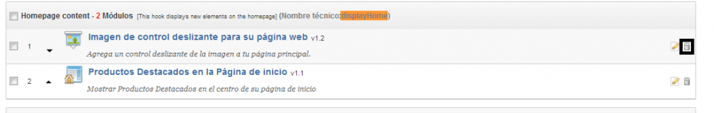

nadie Posted August 16, 2013 Share Posted August 16, 2013 Al final lo solucioné como indico aquí: http://www.prestasho...__fromsearch__1 Sé que no es la forma mas elegante, pero funciona. Por alguna razón el live edit me da un error y no me funciona. Por cierto, nadie, muchas gracias por tu post de como mover el slider al Top: http://victor-rodena...prestashop-1-5/ En ese enlace lo has quitado solo para cuando estas en el "Blog" ¿No querias quitarlo para siempre? Si quitarlo siempre, en principio es tal como adjunto en la siguiente imagen: Me extraña que quitandolo hay te aparezca en la pagina principal. ¿Has probado despues por si acaso limpiar cache smarty y cache compile con este modulo: http://www.prestashop.com/forums/topic/238282-modulo-flush-caches-compile-ps15/ ? Link to comment Share on other sites More sharing options...
