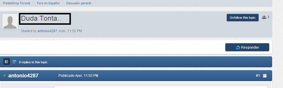

nadie Posted June 22, 2013 Share Posted June 22, 2013 Tranqui, que lo hice con la mejor intencion del mundo para no llenar el foro de nuevos temas, y resulta ser que es todo lo contrario. Disculpa No pasa nada, era solo para comentar, que siempre se debe abrir un tema nuevo por duda, y por otro lado, los titulos de los temas deben ser descriptivos. Ejemplo, en este titulo del tema, dices en el titulo: Duda tonta Lo normal, seria que el titulo del tema, fuera descriptivo a la duda, porque sino quien vea el tema, seguramente ni entre a verlo, y quien lo busque en google o en el mismo buscador del foro, seguramente no lo encuentre. Link to comment Share on other sites More sharing options...
