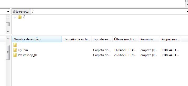

CrisBB.es Posted June 20, 2013 Author Share Posted June 20, 2013 No... en el directorio raiz directamente me aparece la carpeta cgi-bin y la de prestashop, adjunto imagen. Link to comment Share on other sites More sharing options...

CrisBB.es Posted July 24, 2013 Author Share Posted July 24, 2013 Tenía un subdominio shop.beborn.es que estaba direccionado a la carpeta Prestashop del directorio raiz. Así que simplemente cogí el dominio y lo redirigí a la misma carpeta. Ahora tengo un problema enorme con los pedidos que se hacen desde la web. Cuando haces dos desde un mismo ordenador para clientes diferentes, los datos del 2º cliente reemplazan los datos del pedido anterior! He abierto otro tema... a ver si me puedes ayudar! Gracias! Link to comment Share on other sites More sharing options...
