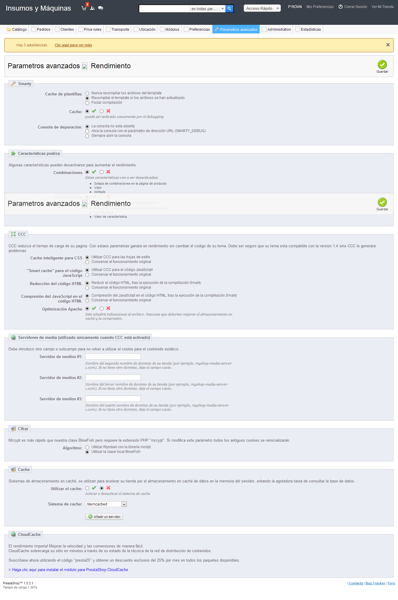

elpelado Posted June 18, 2013 Share Posted June 18, 2013 Hola, amigos... Tengo un problema que me esta costando mucho resolver. Mi web insumosymaquinas.com.ar tarda años en cargar. (casi 10 segundos!) Ya he leído y releído post al respecto, he probado una y otra alternativa, pero no acelera. Necesito ayuda al respecto. Para ello, les dejo los datos que creo que serán útiles para su ayuda: web: insumosymaquinas.com.ar Versión de Prestashop: 1.5.3 Cantidad de Productos cargados: 950 Configuración de Parametros Avanzados / Rendimiento: En http://loads.in/ el tiempo de carga que me dicen es: 13 segundos! Necesito ayuda! Algún experto que me asesore y me de una mano? PABLO Link to comment Share on other sites More sharing options...

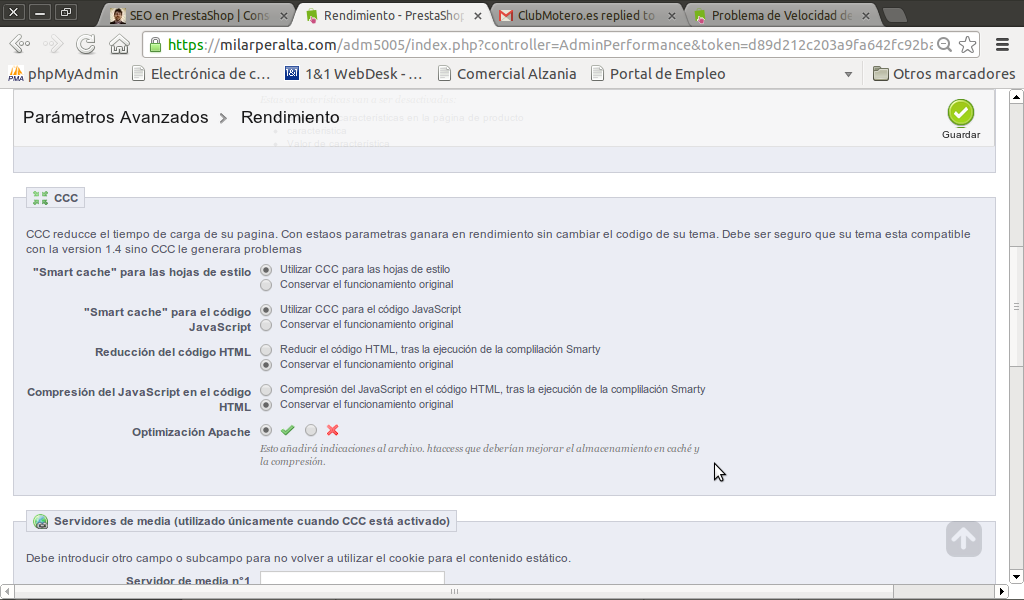

sysmac01 Posted June 18, 2013 Share Posted June 18, 2013 Prueba con esta configuración en los ccc Link to comment Share on other sites More sharing options...
elpelado Posted June 19, 2013 Author Share Posted June 19, 2013 Prueba con esta configuración en los ccc Nop. sigue igual... entre 13s y 15s en cargar... Link to comment Share on other sites More sharing options...
moraira Posted June 19, 2013 Share Posted June 19, 2013 Puede ser simplemente un problema de hosting (respuesta fácil) Mira a ver si tu base de datos tiene muchos "residuos que depurar" ultima columna de MyPhpAdmin. También puedes seleccionar todas las tablas y ejecutar la opcion "optimizar tablas" Yo empezaría quitando cosas de la Web (no para siempre claro) pero para identificar si puede ser algo de eso, por ejemplo tienes un árbol de categorías muy grande, debería funcionar sin problemas, pero prueba a desactivarlo y ver si cambia sustancialmente. Prueba también lo mismo con los productos destacados y las categorías más importantes para ver si es eso. Y NO OLVIDES el sistema de almacenamiento de imágenes, que prestashop lo cambio hace algunas versiones, e influye en el rendimiento, como indica al final de la pantalla imágenes: Mover las imágenes Un nuevo sistema de almacenamiento de imágenes de los productos ahora es utilizado por PrestaShop. Ofrece un mejor rendimiento si su tienda tiene un número muy grande de productos. Dinos también donde tienes el hosting, y el tamaño de tu base de datos y numero aproximado de fotográfias. ANTES DE TOCAR NADA COPIA DE BASE DE DATOS Y DEL DIRECTORIO DE LA TIENDA. Link to comment Share on other sites More sharing options...
elpelado Posted June 23, 2013 Author Share Posted June 23, 2013 OK.. Optimizando un poco la bbdd he bajado a 6.7 segundos la carga... es mucho mejor.. Pero seguiré probando para ver qué puede estar entorpeciendo! Herramientas para analizar la velocidad y los por qués? Link to comment Share on other sites More sharing options...
