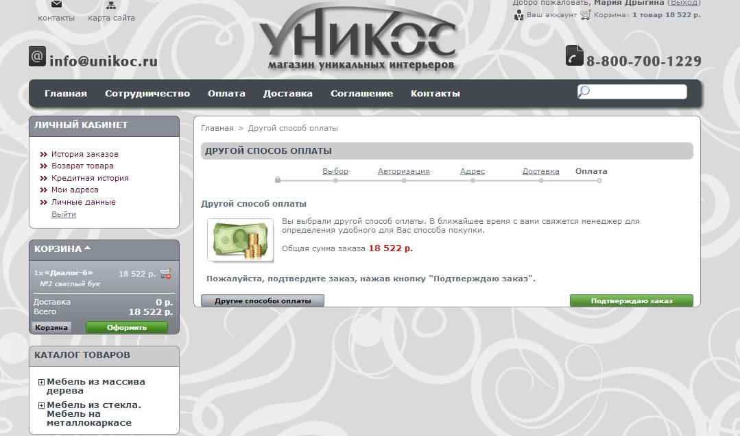

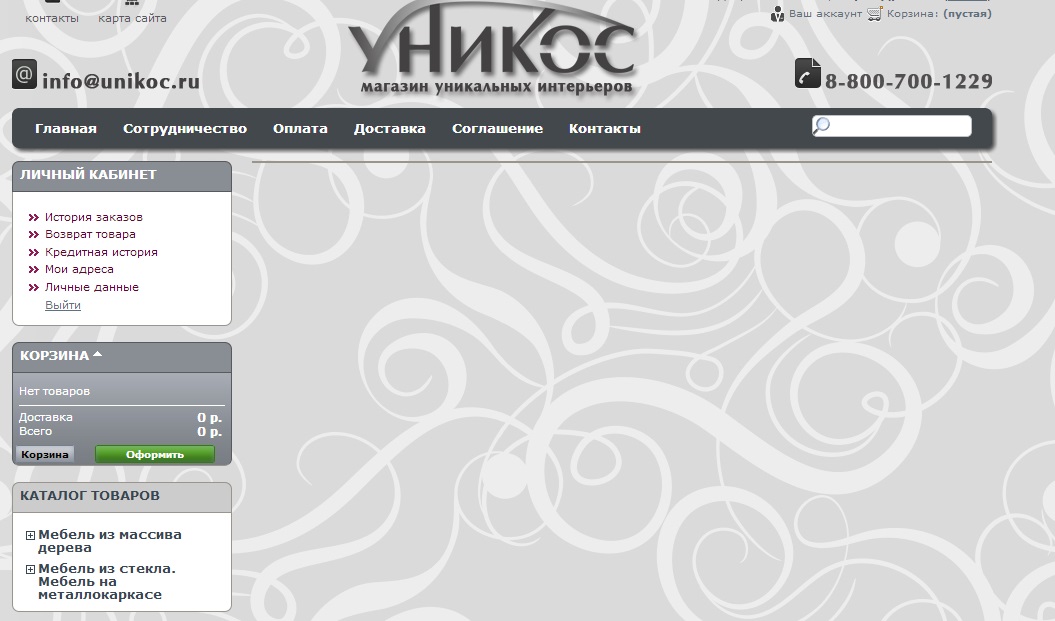

МарияАндреевна Posted June 17, 2013 Share Posted June 17, 2013 Добрый день, соотечественники. Столкнулась с такой проблемой. При оформлении заказа и выборе "оплата наличными", после подтверждения, идет переадресация на пустую страницу. То бишь хотелось бы, что бы после этого подтверждения, выводилась какая либо надпись, из серии: "спасибо за заказ..." и в этом духе, но выводится пустая. На сервере эту страницу нашли, которая прописана. Но как ее прикрутить и видоизменить- не понятно. Может быть кто то сталкивался- подскажете? Версия Prestashop: 1.4.10.0 Используемый шаблон: prestashop Выглядит это пошагово так: (см. прикрепленные файлы) Link to comment Share on other sites More sharing options...

МарияАндреевна Posted June 18, 2013 Author Share Posted June 18, 2013 Сайт в интернете. Показ ошибок включила. Сайт unikoc.ru Ошибку выдает следующую, подскажите что это означает и как исправить: Warning: include_once(/home/o/otsofo/unikoc.ru/public_html/tools/fpdf/fpdf.php): failed to open stream: No such file or directory in /home/o/otsofo/unikoc.ru/public_html/classes/PDF.php on line 27 Warning: include_once(): Failed opening '/home/o/otsofo/unikoc.ru/public_html/tools/fpdf/fpdf.php' for inclusion (include_path='.:/usr/local/php-cgi/5.3.23/share/pear') in /home/o/otsofo/unikoc.ru/public_html/classes/PDF.php on line 27 Fatal error: Class 'FPDF' not found in /home/o/otsofo/unikoc.ru/public_html/classes/PDF.php on line 30 Link to comment Share on other sites More sharing options...
absent Posted June 18, 2013 Share Posted June 18, 2013 В ошибке написано всё)) /tools/fpdf/fpdf.php не подключает , или его нет , или права на файлы и папки проверь Link to comment Share on other sites More sharing options...

Dzianis Yurevich Posted June 18, 2013 Share Posted June 18, 2013 Нужно залить файл fpdf.php в папку tools/fpdf/. А взять его можно из архива соответствующей версии PS по этой ссылке: http://www.prestashop.com/en/developers-versions 1 Link to comment Share on other sites More sharing options...

МарияАндреевна Posted June 20, 2013 Author Share Posted June 20, 2013 (edited) В итоге проблема была решена следующим образом. Оказалось, что в папке tools не было папки fpdf, а была только tcpdf, на которую в других файлах не было никаких ссылок, а были ссылки именно на fpdf (как видно из предыдущих логов ошибок). Так вот, по совету Dzianis Yurevich отсюда - http://www.prestashop.com/en/developers-versions - скачали свою версию престы, из нее взяли папку fpdf и закачали в tools. Все заработало. Но при этом pdf-файлы некорректно отображали русский язык. Эта проблема была решена с помощью этой ссылки: http://webext.ru/russian-pdf-prestashop/. Теперь все работает. Спасибо всем, кто пытался помочь. Edited June 20, 2013 by МарияАндреевна (see edit history) Link to comment Share on other sites More sharing options...
