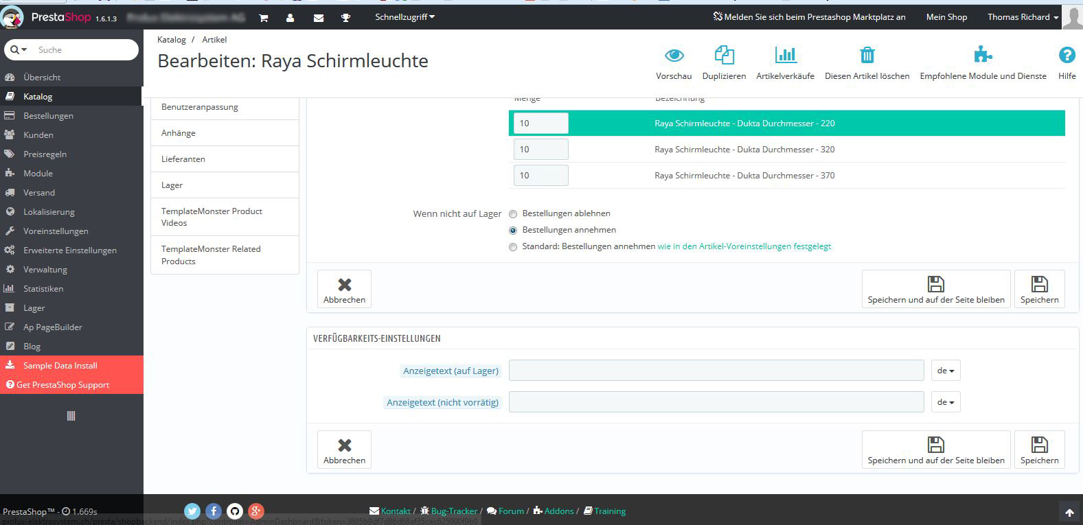

magicmike-0815 Posted April 7, 2016 Share Posted April 7, 2016 Hi zusammen. Wo kann ich in Prestashop 1.6 das Verfügbarkeitsdatum im Backend festlegen? Unter Produkte>Mengen ist bei mir überhaupt kein "Date Picker" oder andere Möglichkeit das Datum einzustellen. Ich arbeite auch mit der Storemanager Software. Da habe ich die Möglichkeit, Datum einzustellen. Das habe ich auch gemacht, aber angezeigt wird es trotzdem nirgens.... Siehe auch screenshot. Sollte dort nicht normalerweise unten der Datumspicker sein? Wo kann ich das einstellen? Vielen Dank Euch!! Link to comment Share on other sites More sharing options...
