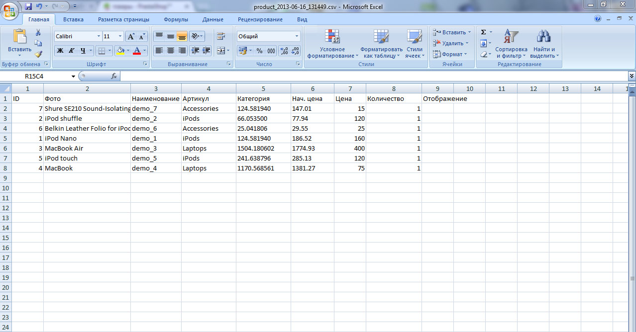

Pir Posted June 16, 2013 Share Posted June 16, 2013 День добрый, попытался сделать экспорт только что установленной престы с демо товарами, все столбики получились как бы смещены на 1, то есть, там где фото - наименование, там где наименование - артикул и т.д., это фирменный баг? Подскажите пожалуйста, это как то лечится? По поиску на форуме что то не нашел таких проблем. Link to comment Share on other sites More sharing options...
Kerm Posted June 16, 2013 Share Posted June 16, 2013 А чего в 1.5 есть экспорт товаров? Может в качестве разделителя полей ты поставил не правильный символ? Должен быть ; и еще тогда в тексте не должен не где сдержаться этот символ чтобы не чего не глюкануло... 1 Link to comment Share on other sites More sharing options...
Pir Posted June 16, 2013 Author Share Posted June 16, 2013 Да там есть экспорт, кнопка "начать экспорт" в каталог - товары, или категории, ну дело в том, что там нет никаких настроек при экспорте, нажимаешь и сразу сохраняется, открываем и получаем вот такую картину. Link to comment Share on other sites More sharing options...
