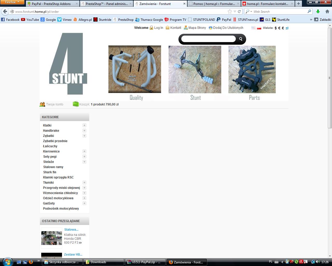

speedypl Posted June 13, 2013 Share Posted June 13, 2013 Witam, po podaniu danych do wysyłki i klknieciu dalej, aby przejść do kolejnego kroku zammówienia w którym jets wybór metody płatności nie wybieraja się opcje płatności i znika prawa strona sklepu. Zauwazyłem, ze jak wyłącze moduł PayPal to prawa strona jest i wszystko działa czyli wina lezy po stronie modułu PayPal. Ktoś miał podobny problem? Jak go rozwiązać? Uzywam Prestashop v 1.4.2.5 Załączam screen tego błędu. Link to comment Share on other sites More sharing options...
vekia Posted June 13, 2013 Share Posted June 13, 2013 wygląda na problem z jakimś z modułów, aby zidentyfikować przyczynę błędu należy: włączyć raportowanie błędów w preście (how to turn error reporting on) jeżeli po włączeniu raportowania nie widać kodu błędu - pozostaje zerknąć w PHP error log (o ile jest dostęp) ps. po włączeniu raportowania błędów, dokonaj zamówienia raz jeszcze - w miejscu gdzie się "wywala" powinien być komunikat z kodem błędu. Link to comment Share on other sites More sharing options...
speedypl Posted June 13, 2013 Author Share Posted June 13, 2013 wygląda na problem z jakimś z modułów, aby zidentyfikować przyczynę błędu należy: włączyć raportowanie błędów w preście (how to turn error reporting on) jeżeli po włączeniu raportowania nie widać kodu błędu - pozostaje zerknąć w PHP error log (o ile jest dostęp) ps. po włączeniu raportowania błędów, dokonaj zamówienia raz jeszcze - w miejscu gdzie się "wywala" powinien być komunikat z kodem błędu. Kod błędu: Fatal error: Call to undefined method Tools::usingSecureMode() in /modules/paypal/paypal.php on line 1276 Link to comment Share on other sites More sharing options...
vekia Posted June 13, 2013 Share Posted June 13, 2013 No to "wywala" się moduł paypala. Jaka wersja modułu? Jaka wersja prestashop? Link to comment Share on other sites More sharing options...
speedypl Posted June 13, 2013 Author Share Posted June 13, 2013 No to "wywala" się moduł paypala. Jaka wersja modułu? Jaka wersja prestashop? PrestaShop v 1.4.2.5 PayPal v 3.5.1 Jeszcze cos na temat bledu ktory wywala: PHP5217 forstunt POST www.forstunt.home.pl/order.php PHP Fatal error: Call to undefined method Tools::usingSecureMode() Link to comment Share on other sites More sharing options...
vekia Posted June 13, 2013 Share Posted June 13, 2013 Dziwne, bowiem w wersji 1.4.2.5 wspomniana funkcja powinna istnieć. możesz sprawdzić plik: classes/tools.php jest tam coś takiego: public static function usingSecureMode() { return !(empty($_SERVER['HTTPS']) OR strtolower($_SERVER['HTTPS']) == 'off'); } ? 1.4.2 to wersja, którą masz od początku, czy może aktualizowałeś sklep ze starszych wersji? np 1.3 ? Link to comment Share on other sites More sharing options...
speedypl Posted June 13, 2013 Author Share Posted June 13, 2013 (edited) Dziwne, bowiem w wersji 1.4.2.5 wspomniana funkcja powinna istnieć. możesz sprawdzić plik: classes/tools.php jest tam coś takiego: public static function usingSecureMode() { return !(empty($_SERVER['HTTPS']) OR strtolower($_SERVER['HTTPS']) == 'off'); } ? 1.4.2 to wersja, którą masz od początku, czy może aktualizowałeś sklep ze starszych wersji? np 1.3 ? Jest to wersja ktora mam od poczatku, juz kiedys mialem problemz z tym modułe ale wtedy pomogło mi Home, a etraz niestety sie na mnie wypieli. Nie moge znaleźć tej linki w pliku tools. Edited June 13, 2013 by speedypl (see edit history) Link to comment Share on other sites More sharing options...
