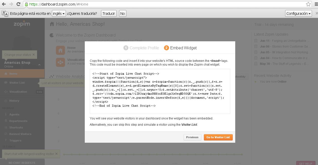

erikmlb Posted June 12, 2013 Share Posted June 12, 2013 Hola buenas tardes saludos a todos... encontre en el foro el modulo de Zopim para PS 1.5 creado por Statictic http://www.prestashop.com/forums/topic/233040-modulo-zopim-ps15/ Bueno entonces me acabo de registrar en Zopim y me a dado el codigo que debo agregar.... Ahora lo que entiendo que dice es que debo agregarlo en cada pagina donde deseo que aparesca el modulo .... Porfavor me pueden decir donde debo agregar este codigo ? Y en cuales paginas recomiendas que deba aparecer ? Segun yo deberia aparecer en todas o no ? Si alguien puede explicarme se le agradece. POrfavor SAludos y GRacias. Link to comment Share on other sites More sharing options...

erikmlb Posted June 12, 2013 Author Share Posted June 12, 2013 Hola Amigo como estas ? Bueno lo que pasa es que encontre el modulo y el tema buscando otro tema en el foro. Entonces lei que este era para PS 1.5 lo he descargado en ZIP lo he instalado y al entrar a configurar no tenia cuenta entonces desde ahi mismo (configuracion) le di crear cuenta y a medida que avanzaba en el registro me dio el codigo que dice que debo agregar... Entonces por eso es que no se donde debo agregarlo y en cuales paginas por que dice que lo debo agregar en toda pagina que quiera que se vea .... Y creo que deberia verse en todas las paginas no ? te adjunto una imagen. para que veas. Haber si me puedes ayudar. POrfavor SAludos y GRacias. Link to comment Share on other sites More sharing options...
solnuevo Posted June 12, 2013 Share Posted June 12, 2013 Entra donde yo te digo y te bajas el módulo que esta en rar, entras en el panel del prestashop e instalas el módulo desde allí, el que te has descargado. Prueba como yo te comento que así lo tengo yo y funcionando. El que tienes lo puedes desistalar y probar desde el mismo que te ofrece zopim. Link to comment Share on other sites More sharing options...
