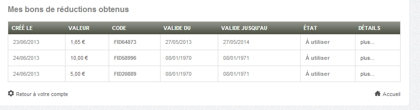

traifaud Posted June 28, 2013 Share Posted June 28, 2013 Bonjour à tous, J'ai un souci similaire... mais qui ne se résout pas avec en dépassant le délai de rétractation. Pour une commande passée le 20/05, le bon est valide à partir du 27/05. Jusqu'ici tout va bien. Néanmoins, la génération du bon est intervenue le 23/06. Il est bien noté dans la rubrique "Mes points de fidélité" que le bon a été généré le 23/06 et que le bon est valide du 27/05/13 au 27/05/2014. Et mon bon de réduction ainsi obtenu et validé n'apparait pas dans la rubrique "Mes bons de réduction". Cerise sur le gâteau : j'ai voulu ajouter des points de fidélité pour la même commande ayant entrainé les premiers points de fidélité et là... la date de génération du bon de réduction est hallucinante : 08/01/1970... Cherchez l'erreur... Je joins une copie d'écran, ce sera plus parlant. Si quelqu'un a une idée, je suis preneur ! Je n'arrive pas à modifier cette date dans la BDD non plus ! Snif ! Link to comment Share on other sites More sharing options...
Doos Posted July 2, 2013 Author Share Posted July 2, 2013 Oh... En fait pour des raisons d'ergonomie comptable, j'ai retiré le système des points de fidélité. Donc je ne peux pas te dire s'il arrive la même chose à moi... En tout cas, dit comme ça, cela apparaît comme un très gros bug et je n'ai pas la moindre idée de comment t'aider, je suis désolé... Link to comment Share on other sites More sharing options...
