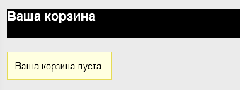

ai.egorov Posted June 9, 2013 Share Posted June 9, 2013 Привет Ситуация, в которой нужно отредактировать заголовок страницы quick-order (Friendly URL 'order-opc', который в первую очередь и открыл). Не получается отредактировать заголовок для пустой корзины. Вставляю под условием когда товаров в корзине нет: {capture name=path}{l s='Your shopping cart'}{/capture} <h2 id="cart_title"><span class="icon_h2"></span><em>{l s='Your shopping cart'}</em></h2> <p class="warning">{l s='Your shopping cart is empty.'}</p> Получаю как в исходном: {capture name=path}{l s='Your shopping cart'}{/capture} <h2>{l s='Your shopping cart'}</h2> <p class="warning">{l s='Your shopping cart is empty.'}</p> При этом через переводы все работает, а в код изменения не подставляются. В чудеса верю только под новый год и день рождения, кеш выключен, скомпилированные шаблоны удалены и включена рекомпиляция. Прошелся поиском по шаблонам страниц оформления заказа, код только в order-opc.tpl, что-то упустил? Link to comment Share on other sites More sharing options...
absent Posted June 9, 2013 Share Posted June 9, 2013 покажи как условие сделано Link to comment Share on other sites More sharing options...
ai.egorov Posted June 9, 2013 Author Share Posted June 9, 2013 (edited) покажи.. {if $PS_CATALOG_MODE} {capture name=path}{l s='Your shopping cart'}{/capture} <h2 id="cart_title"><span class="icon_h2"></span><em>{l s='Your shopping cart'}</em></h2> <p class="warning">{l s='Your new order was not accepted.'}</p> {else} <script type="text/javascript"> [здесь скрипт] </script> {if $productNumber} [сторонние темплейты] {else} {capture name=path}{l s='Your shopping cart'}{/capture} <h2 id="cart_title"><span class="icon_h2"></span><em>{l s='Your shopping cart'}</em></h2> <p class="warning">{l s='Your shopping cart is empty.'}</p> {/if} {/if} order-opc.tpl PrestaShop 1.5.4.1 PS: режим магазина* Edited June 9, 2013 by Andrey I. Egorov (see edit history) Link to comment Share on other sites More sharing options...
absent Posted June 9, 2013 Share Posted June 9, 2013 (edited) проверь что в $productNumber <pre>{$productNumber|print_r} вставь в шаб перед условием Edited June 9, 2013 by absent (see edit history) Link to comment Share on other sites More sharing options...
ai.egorov Posted June 9, 2013 Author Share Posted June 9, 2013 .. там else, когда не включен режим каталога, и нет товаров, отображается варнинг об отсутствии товара в корзине Link to comment Share on other sites More sharing options...
absent Posted June 9, 2013 Share Posted June 9, 2013 проверь что в $productNumber <pre>{$productNumber|print_r} вставь в шаб перед условием Link to comment Share on other sites More sharing options...
ai.egorov Posted June 9, 2013 Author Share Posted June 9, 2013 (edited) на order-opc.tpl и shopping-cart.tpl никакой реакции на любые изменения именно для пустой корзины, посторонних модулей на страницу оформления влияющих не было Edited June 9, 2013 by Andrey I. Egorov (see edit history) Link to comment Share on other sites More sharing options...
absent Posted June 9, 2013 Share Posted June 9, 2013 на order-opc.tpl и shopping-cart.tpl никакой реакции на любые изменения именно для пустой корзины, посторонних модулей на страницу оформления влияющих не было удали их. будет ошибка? Link to comment Share on other sites More sharing options...
ai.egorov Posted June 9, 2013 Author Share Posted June 9, 2013 удали их. будет ошибка? Не подумал сразу. Ошибки нет, также работает. Значит где-то в кеше висит раз такая ситуация. Link to comment Share on other sites More sharing options...
ai.egorov Posted June 9, 2013 Author Share Posted June 9, 2013 (edited) Оу, прошу прощения. Дело в модуле, который перехватывает и заменяет собой страницу полностью. Поправил, все работает.. Надо лечь поспать просто Edited June 9, 2013 by Andrey I. Egorov (see edit history) Link to comment Share on other sites More sharing options...
ai.egorov Posted June 9, 2013 Author Share Posted June 9, 2013 (edited) Модуль BelVG Discounts, будьте в курсе. [solved] Edited June 9, 2013 by Andrey I. Egorov (see edit history) Link to comment Share on other sites More sharing options...
