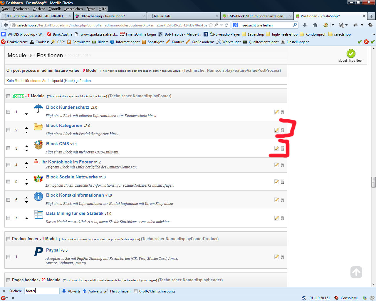

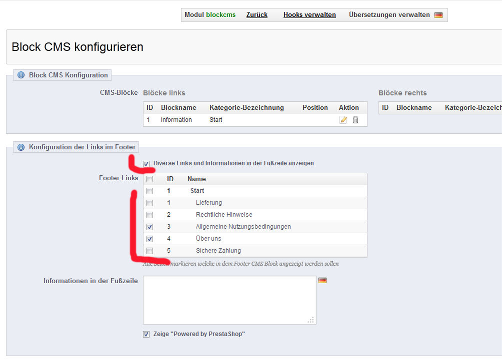

Hundeleben Posted June 8, 2013 Share Posted June 8, 2013 Hallo, leider haben mir die bisherigen Beiträge nicht weitergeholfen. 1. Wie kann ich es erreichen, dass der CMS-Block ("Informationen") NUR im Footer angezeigt wird und nicht im Seitenbereich links? 2. Wie kann ich erreichen, dass dann im Footer nur von mir gewollte Links angezeigt werden? Wenn ich ein Häkchen setze bei "Verschiedene Informationen und Links in der Fußzeile anzeigen", werden auch Specials usw. angezeigt, nehme ich das Häkchen weg, verschwindet alles. Version 1.5.3.1. Danke für Hilfe! Link to comment Share on other sites More sharing options...
newcommer Posted June 8, 2013 Share Posted June 8, 2013 Um den block rechts oder links nicht angezeigt zu bekommen nutz einfach live edit under Module - Positionen. Wenn du spezielle links haben willst im footer musst du die footer.tpl bearbeiten liegt in deine Themen mappe Link to comment Share on other sites More sharing options...
Hundeleben Posted June 8, 2013 Author Share Posted June 8, 2013 Live edit hat geklappt, danke. Im Footer im CMS Block unter Informationen möchte ich dann die automatisch angezeigten Links löschen (Specials, Verkaufshits, Unsere Shops, Sitemaps usw.). Dazu muss ich doch nicht die footer.tpl bearbeiten?? Gibt es außerdem eine Möglichkeit, den Block "Kategorien" im Footer zu löschen? Link to comment Share on other sites More sharing options...

guest* Posted June 9, 2013 Share Posted June 9, 2013 Live edit hat geklappt, danke. Im Footer im CMS Block unter Informationen möchte ich dann die automatisch angezeigten Links löschen (Specials, Verkaufshits, Unsere Shops, Sitemaps usw.). Dazu muss ich doch nicht die footer.tpl bearbeiten?? Gibt es außerdem eine Möglichkeit, den Block "Kategorien" im Footer zu löschen? Wenn du den CMS-Block oder Kategorienblock im Footer nicht angezeigt haben möchtest, dann den Hook einfach entfernen im Footer. Das gleiche gilt auch für die anderen Links. Nich nötig hier mit Module oder Hacks aus älteren Versionen, die unter PS 1.5.3 wegen alter Smarty-Codes sowieso nicht funktinieren oder Fehler liefern. Link to comment Share on other sites More sharing options...
rumata Posted June 11, 2013 Share Posted June 11, 2013 um unten im Footer die Zusatzlinks im CMS Block auszublenden musst du die blockcms.tpl Datei unter modules/blockcms editieren 1. kopier die tpl Datei in themes/deinthema/modules/blockcms (falls nicht bereits geschehen) und ersetzen den Code (ab Zeile 46) <!-- MODULE Block footer --> <div class="block_various_links" id="block_various_links_footer"> <p class="title_block">{l s='Information' mod='blockcms'}</p> <ul> {* {if !$PS_CATALOG_MODE}<li class="first_item"><a href="{$link->getPageLink('prices-drop')}" title="{l s='Specials' mod='blockcms'}">{l s='Specials' mod='blockcms'}</a></li>{/if} <li class="{if $PS_CATALOG_MODE}first_{/if}item"><a href="{$link->getPageLink('new-products')}" title="{l s='New products' mod='blockcms'}">{l s='New products' mod='blockcms'}</a></li> {if !$PS_CATALOG_MODE}<li class="item"><a href="{$link->getPageLink('best-sales')}" title="{l s='Top sellers' mod='blockcms'}">{l s='Top sellers' mod='blockcms'}</a></li>{/if} {if $display_stores_footer}<li class="item"><a href="{$link->getPageLink('stores')}" title="{l s='Our stores' mod='blockcms'}">{l s='Our stores' mod='blockcms'}</a></li>{/if} <li class="item"><a href="{$link->getPageLink($contact_url, true)}" title="{l s='Contact us' mod='blockcms'}">{l s='Contact us' mod='blockcms'}</a></li> *} {foreach from=$cmslinks item=cmslink} {if $cmslink.meta_title != ''} <li class="item"><a href="{$cmslink.link|addslashes}" title="{$cmslink.meta_title|escape:'htmlall':'UTF-8'}">{$cmslink.meta_title|escape:'htmlall':'UTF-8'}</a></li> {/if} {/foreach} <li><a href="{$link->getPageLink('sitemap')}" title="{l s='sitemap' mod='blockcms'}">{l s='Sitemap' mod='blockcms'}</a></li> {if $display_poweredby}<li class="last_item">{l s='Powered by' mod='blockcms'} <a class="_blank" href="http://www.prestashop.com">PrestaShop</a>™</li>{/if} </ul> {$footer_text} </div> <!-- /MODULE Block footer --> im Grunde musst du nur die überflüssigen Links einklammern Gruß Link to comment Share on other sites More sharing options...
