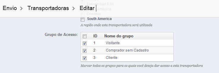

Verifique se vc. não exclui o gruppo visitantes da transportadora. Na transportadora mesmo
Bom dia!
Muito agradecido, era exatamente este o problema, após habilitar o GRUPO DE ACESSO / Visitante e Comprador sem Cadastro na aba Envio>Transportadoras>Editar
Funcionou perfeitamente.

Sim. Veja em cada um dos seus transportistas.
cd2500, agradeço por sua resposta. Porém não encontrei onde está errado uma vez que o grupo "visitantes" está ativo nas transportadoras ativas e mesmo assim não apresenta o campo de cálculo de frete para visitantes.
