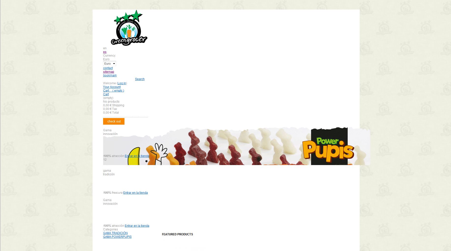

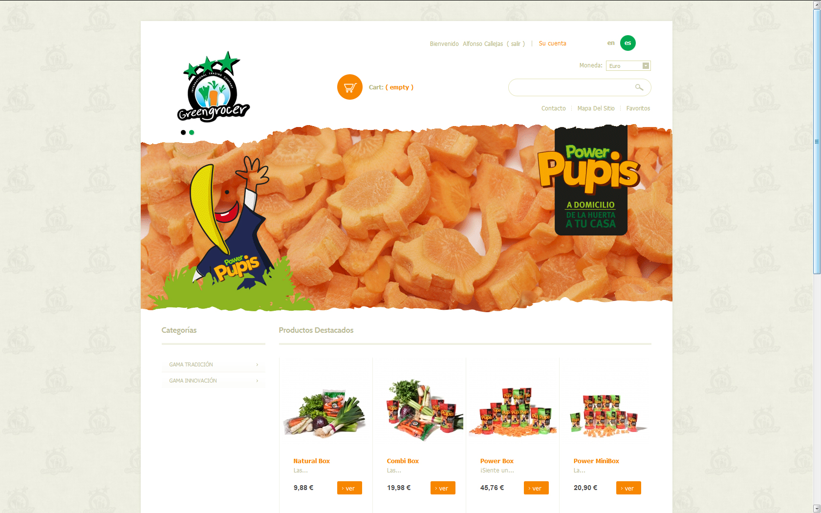

Hola amigos, os dejo estos pantallazos de cómo se ve la tienda en explorer9 o inferior y cómo se ve en el resto de los navegadores.
De todo lo que he leido parece que una solución puede ser incluir un reset en la hoja css para que explorer no considere sus estilos por defecto o algo así, pero no sé como hacerlo en mi tienda, ¿tendría que hacerlo en todas las css??? supongo que no, por eso mi consulta.

Bueno, pues parace que el problema está en el número de hojas css; había leido algo de esto pero no me imaginé que fuera mi problema.
Al parecer I Explorer "sólo" soporta 31 hojas de estilos, en mi caso tengo 34 css de módulos + 4 fuentes de google, que tb cuentan.
El caso es que cada módulo aporta su propia css.
Mi problema ahora es cómo puedo eliminar hojas de estilos sin quitar los módulos porque todos los que hay los necesito...
¿alguna sugerencia? venga que esta pregunta si es más facilita!! SuperNadie ¿estás por ahí? ;)
