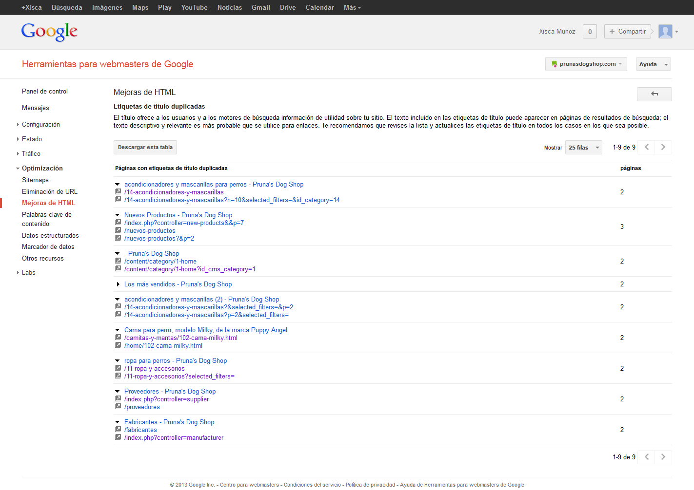

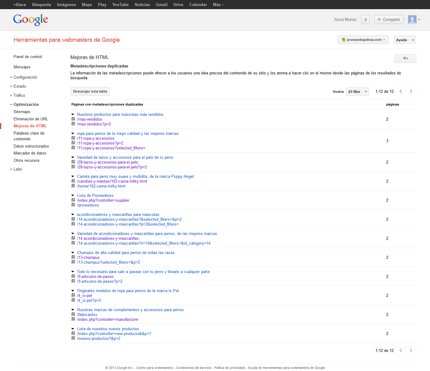

Xiscamc Posted June 6, 2013 Share Posted June 6, 2013 Buenas!! Ws mi primer post en el foro y necesito algo de ayuda. El caso esque he estado buscando info por el foro y no he conseguido aclararme, también os diré que mis conocimientos web son escasitos.... La cosa es que entrando en las tools para webmasters de Google me encuentro con que tengo metadescripciones y etiquetas de título duplicadas y no sé como solucionar el problema. Creo que e sproblema de paginación. Si pudiérais decirme como debo proceder os lo agradecería. hace un mes que hemso empezado con la web y necesitamos que esté todo correcto, claro. Os adjunto unas imágenes de lo que ocurre: Os dejo la web por si os puede servir cotillearla: http://prunasdogshop.com/ Link to comment Share on other sites More sharing options...
rferrero Posted June 7, 2013 Share Posted June 7, 2013 (edited) Hola, Te aconsejo desde herramientas de webmaster -> Configuración -> Parámetros url bloquear los parámetros selected_filters, p, controler y todos los que veas duplicados, tampoco estaría mal que revisaras el robots.txt si están en Disallow Una vez realizadas las modificaciones, en 1 mes y algo deberían ir desapareciendo poco a poco Un saludo Edited June 7, 2013 by rferrero (see edit history) 1 Link to comment Share on other sites More sharing options...
