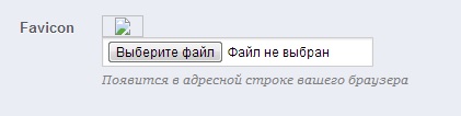

klim0k Posted June 5, 2013 Share Posted June 5, 2013 Добрый день! Подскажите пожалуйста, почему у меня не ставится иконка сайта? Кэш браузера чистил. Раньше, когда была версия Престы 1.4 не было проблем. Потом после обновления на 1.5.4.1 появилась проблема... Кстати, после установки иконки, она в админке есть, без проблем, а на сайте нет, вообще((( Когда захожу в настройки темы, то там в графе Favicon следующее (прикрепляю скриншот) Link to comment Share on other sites More sharing options...

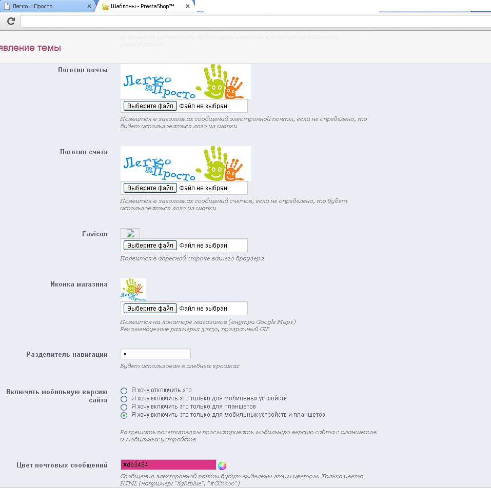

klim0k Posted June 6, 2013 Author Share Posted June 6, 2013 (edited) Абсент, ничего не помогло! Вообще! Уже и через фтп пробовал и через админку... Главное, прикрепляю иконку, а оно её потом в админке видит, а на сайте - нет. И кстати, в админке оно вверху видит, а в настройках самих все логотипы видит, а там где строчка с прикреплением иконки - тоже пусто: (прикрепляю скрин)... Главное, что в версии 1.4 было всё четко... Может где-то какой-то перекос пошел... пы.сы: и почему, когда прикрепляю иконку, потом смотрю в папку img на фтп, а там 2 файлика появляется: favicon и favicon-1 Edited June 6, 2013 by klim0k (see edit history) Link to comment Share on other sites More sharing options...

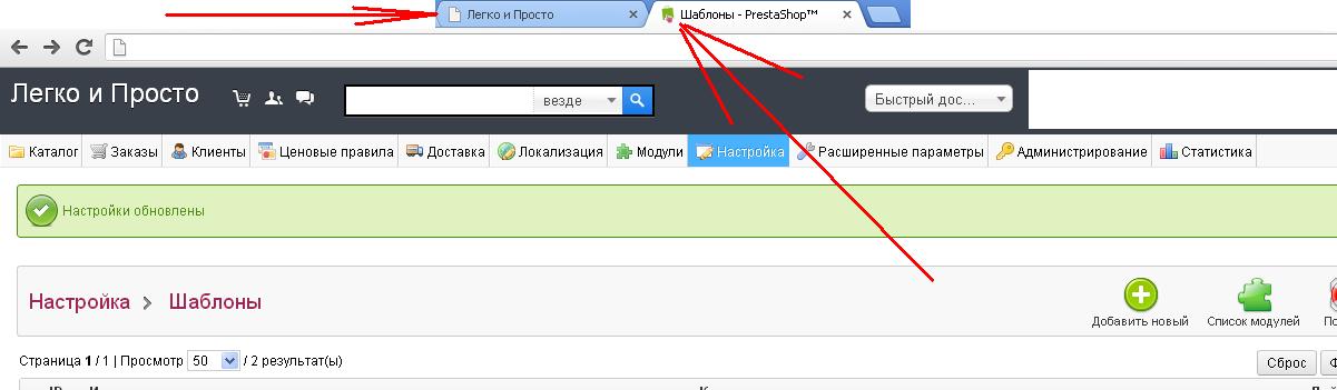

klim0k Posted June 6, 2013 Author Share Posted June 6, 2013 (edited) Кэш выключен. Компиляция: "Рекомпилировать файлы шаблонов если файлы были обновлены" Только что попробовал взять иконку с нашего форума... Ситуация та же. На сайте не отображается, в админке видит! Скрин ниже: Edited June 6, 2013 by klim0k (see edit history) Link to comment Share on other sites More sharing options...
