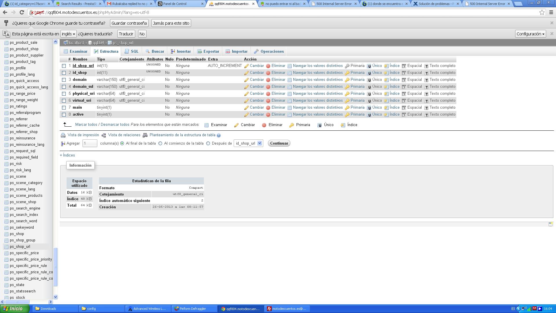

Sergio Ruiz Posted June 5, 2013 Share Posted June 5, 2013 (edited) Un error 404, lo da cuando no encuentra nada. En la url: tutienda.com/img/logo.jpg ¿Ves el logo o no? ¿Seguro que no has cambiado nada de la url de la tienda y directorio prestashop, al final de la pestaña Preferencias -> SEO y urls ? (Puedes verlo en la tabla ps_shop_url...... quizas ....) Edited June 5, 2013 by Rubalcaba (see edit history) Link to comment Share on other sites More sharing options...
alfredocasanova Posted June 5, 2013 Author Share Posted June 5, 2013 (edited) esto es lo que veo puede ser que haya cambiado esto que me comentas no veo nada de la tienda no puedo entrar ni al backoffice ni me enseña la pagina y no se donde puedo tocar ahora mismo estoy perdido solo tengo acceso por ftp y por sql veo la tabla ps_shop_url pero en ella no veo el logo. Gracias por tu ayuda estoy de verdad perdido Edited June 5, 2013 by alfredocasanova (see edit history) Link to comment Share on other sites More sharing options...
alfredocasanova Posted June 5, 2013 Author Share Posted June 5, 2013 si fueras tan amable de ayudarme porque no tengo ni idea de que hacer de verdad.......mil gracias de todas formas por estar ayudandome y si puede ser que haya cambiado esto que me comentas de reescritura url Link to comment Share on other sites More sharing options...
Sergio Ruiz Posted June 5, 2013 Share Posted June 5, 2013 esto es lo que veo puede ser que haya cambiado esto que me comentas no veo nada de la tienda no puedo entrar ni al backoffice ni me enseña la pagina y no se donde puedo tocar ahora mismo estoy perdido solo tengo acceso por ftp y por sql veo la tabla ps_shop_url pero en ella no veo el logo. Gracias por tu ayuda estoy de verdad perdido Pulsa en examinar, para ver las filas que te salen (filas y valores) Link to comment Share on other sites More sharing options...

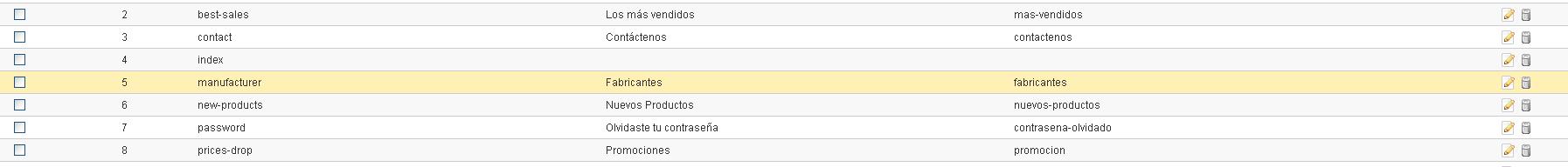

alfredocasanova Posted June 13, 2013 Author Share Posted June 13, 2013 veo que en las seo index no tiene ni titulo ni url amigable no se si puede ser por esto y en ese caso que deberia de poner Link to comment Share on other sites More sharing options...
