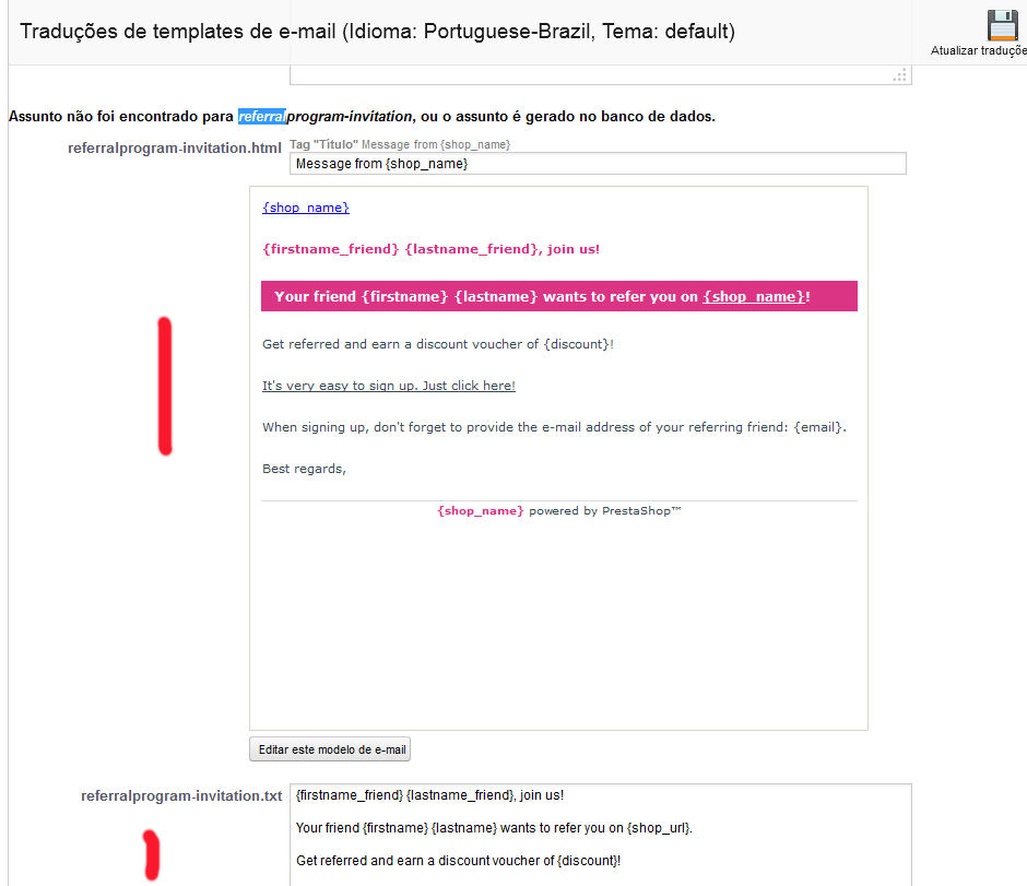

clarissa Posted June 7, 2013 Author Share Posted June 7, 2013 Também procurei ali, mas para esse template de email està indicado: "Assunto não foi encontrado para referralprogram-invitation, ou o assunto é gerado no banco de dados." Link to comment Share on other sites More sharing options...
guest* Posted June 7, 2013 Share Posted June 7, 2013 "Assunto não foi encontrado para referralprogram-invitation, ou o assunto é gerado no banco de dados." Aparentemente um erro na tradução. Acho que aqui houve um troca de constantes quando foi traduzido. O mail correspondente vc. encontra embaixo mesmo. Veja o screen. Link to comment Share on other sites More sharing options...

selectshop.at Posted December 29, 2014 Share Posted December 29, 2014 Desinstale o seu módulo e instale a versao mais recente, ou faca um upgrade do mesmo. Se mesmo assim nao der certo entao vc. verá o problema na aba localizacao -> traducoes -> traducoes dos mails. Bem no topo Prestashop 1.6.0.9 informa qual a pasta que falta em qual ficheiro. É so vc. pegar a pasta requerida do módulo e colocá-la la aonde o Prestashop agora a procura. Eu tive alguns módulos com este problema e fiz como sugiro, conseguindo assim concertar o erro. Link to comment Share on other sites More sharing options...
