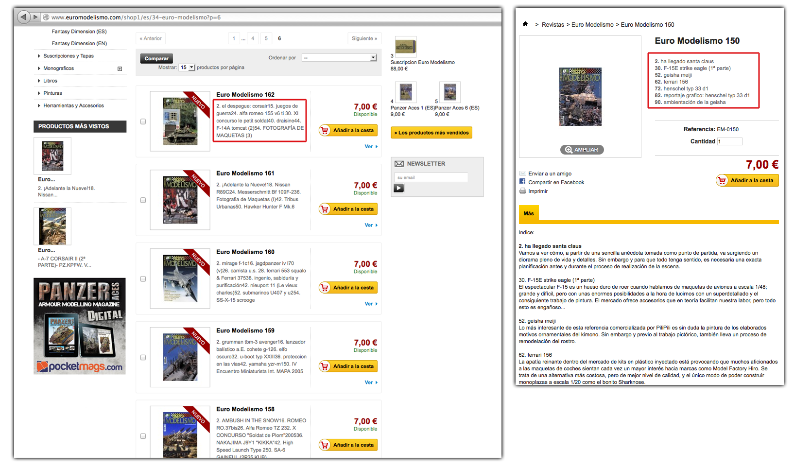

Dagoldesign Posted June 4, 2013 Share Posted June 4, 2013 (edited) Hola, he estado buscando por el foro y por lo que he encontrado se supone que debo hacer lo siguiente: Editar fichero product.tpl Busca esta linea: <div id="short_description_content" class="rte align_justify">{$product->description_short|strip_tags}</div> Y dejala así: <div id="short_description_content" class="rte align_justify">{$product->description_short}</div> No se te olvide ir luego a la pestaña Preferencias/Rendimiento de tu tienda y forzar compilación, para poder aplicar los cambios. Cuando he buscado dentro de themes/default/product.tpl lo encuentro como se supone que hay que dejarla: {if $product->description_short} <div id="short_description_content" class="rte align_justify">$product->description_short}</div> {/if} La descripción Breve la veo bien en la ficha de producto pero no en el listado de productos cuando entro en la categoría correspondiente (adjunto captura de pantalla para aclar lo que intento explicar) ¿Que puedo hacer para visualizar la breve descripción igual que en la ficha del producto? Muchas Gracias, David. Edited June 5, 2013 by Dagoldesign (see edit history) Link to comment Share on other sites More sharing options...
nadie Posted June 4, 2013 Share Posted June 4, 2013 Hola, he estado buscando por el foro y por lo que he encontrado se supone que debo hacer lo siguiente: Editar fichero product.tpl Busca esta linea: <div id="short_description_content" class="rte align_justify">{$product->description_short|strip_tags}</div> Y dejala así: <div id="short_description_content" class="rte align_justify">{$product->description_short}</div> No se te olvide ir luego a la pestaña Preferencias/Rendimiento de tu tienda y forzar compilación, para poder aplicar los cambios. Cuando he buscado dentro de themes/default/product.tpl lo encuentro como se supone que hay que dejarla: {if $product->description_short} <div id="short_description_content" class="rte align_justify">$product->description_short}</div> {/if} La descripción Breve la veo bien en la ficha de producto pero no en el listado de productos cuando entro en la categoría correspondiente (adjunto captura de pantalla para aclar lo que intento explicar) ¿Que puedo hacer para visualizar la breve descripción igual que en la ficha del producto? Muchas Gracias, David. Para el listado de productos, es el fichero: /themes/tu-plantilla/product-list.tpl Link to comment Share on other sites More sharing options...
Dagoldesign Posted June 4, 2013 Author Share Posted June 4, 2013 (edited) Muchas Gracias, funciona perfectamente. "Por cierto es la primera vez que envio un post y no se como puedo cambiar el titulo del post para poner que esta solucionado" Edited June 4, 2013 by Dagoldesign (see edit history) Link to comment Share on other sites More sharing options...
