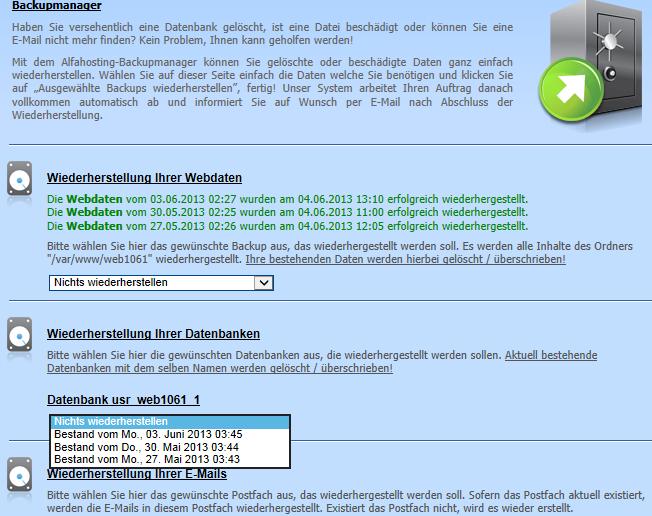

izapper Posted June 4, 2013 Author Share Posted June 4, 2013 Habe gerade nochmals eine 1:1 Kopie vom Sever gemacht, sicherheitshalber. Ich lasse jetzt mal über den Serveranbieter alfahosting ein Backup der Seiten von letzter Woche draufspielen. Wenn das nicht geht, kann ich noch ein älteres Backup ein paar Tag davor aufspielen lassen. Falls jetzt nur die paar letzten Bestellungen/Kunden fehlen, kann ich diese dann ja nachtragen. Passwörter habe ich auch geändert. Mal sehen..... Link to comment Share on other sites More sharing options...
guest* Posted June 4, 2013 Share Posted June 4, 2013 Duz solltest nur ein Back-up vom FTP aufspielen lassen. Die Datenbank ist sicher sicher und der ist nichts passiert. Das wäre dir schon aufgefallen wenn da was gehackt wäre... Link to comment Share on other sites More sharing options...
izapper Posted June 4, 2013 Author Share Posted June 4, 2013 Stimmt ! Das Aufspielen des Back-up hat nichts bewirkt. Auch die neu eingegebenen Daten (Kunden/Bestellungen) sind noch vorhanden. Kann es sein, daß wenn der Hostinganbieter (Alfahosting) neue Versionen von z.B. php oder anderen Modulen auf die Server legt, es hierbei zu diesen eigenartigen Störungen kommt ? Ich habe auch immer diese beiden Fenstermeldungen im BO unter Katalog, auf einer Produktseite: Supplier Parsererror Ajax-error und das zweite Fenster sagt: manufacturer Ajax error: parsererror hatte ich gut einer Woche noch nicht gehabt. Wenn ich z.B. im Frontbereich als Kunde mich einlogge und will dann einen Artikel suchen, wird keine richtige Seite mehr angezeigt nur alles quasi als Text untereinander ohne wirkliche Formattierung (siehe Hardcopy im Anhang) Link to comment Share on other sites More sharing options...

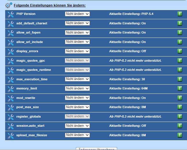

izapper Posted June 4, 2013 Author Share Posted June 4, 2013 Vielleicht hilft diese Seite der Hostingeinstellung weiter, ist wohl eine neue PHP Vers. drauf. Link to comment Share on other sites More sharing options...
guest* Posted June 4, 2013 Share Posted June 4, 2013 Durchaus möglich. Die php-Version wurde in dieser Zeit geändert ? Ich verwende bei meinen Kunden immer eine stabile ältere PHP-Version (5.3.16, 5.3.17), nie die letzte. Bei einer neuen Version kann sich auch mal ein Bug einschleichen. Wenn das massiv auftritt dann auch nicht möglich, dass es an Prestashop selbst liegt (außer eben wenn ein Skript gehackt wurde). Ajax-Fehler können leider viele Ursachen haben. Meistens beruhen sie aber auf, weil JS am Client ausgeführt wird und nicht am Server, bei Fehler auf deiner eigenen Maschine. Link to comment Share on other sites More sharing options...

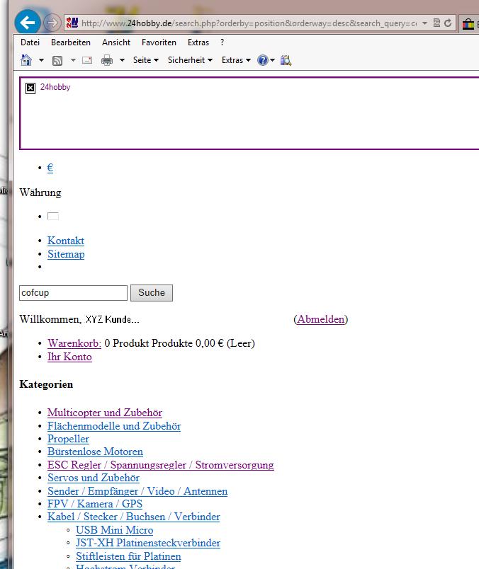

izapper Posted June 6, 2013 Author Share Posted June 6, 2013 ja klasse, der Spuk geht weiter: jetzt ist meine site auch noch durch Google gesperrt da durch div. Scanner Malware entdeckt wurde. Habe die einzelnen Dateien u.a. im js Verzeichnis sowie einige .php im root den Codeschnipsel am Ende rausgenommen, wieder hochgeladen, der sitecheck.sucuri.net sieht jetzt zwar keine Malware, aber z.B. MicroTrend sieht immer noch Probleme (ich glauch der scannt nicht nochmals, da er sich auf bereits gescannte Dateien immer noch beruft, die gar nicht mehr vorhanden sind seit ein paar Stunden), das webmastertool von Google hat die site als Malware eingestuft und wohl gesperrt. Seltsamerweise kann ich im Offliescan (ursprüngl. infizierte Dateien lokal mit WorryFree MicroTrend gescannt) keinerlei Bedrohungen feststellen, obwohl der Schnipsel drin war.... Ob es wohl Sinn macht, nochmals ein anderes Web-Backup zurückzuspielen (30.6.) - ich glaube, das kann ich wohl nur noch heute machen, da nur max. 3 Backups zum zurückspielen möglich sind. Muss ich dazu zeitgleich auch die Datenbank zurückspielen oder reicht es nur die Webdateien wiederherzustellen, d.h. passen dann die hashtabellen trotzdem zusammen ?? Link to comment Share on other sites More sharing options...
guest* Posted June 6, 2013 Share Posted June 6, 2013 Back-up nur von FTP reicht. So verleirst du keine Einträge in der Datenbank. Zum Problem Google-Sperre, das ist leider ein sehr sensibles Thema. Bitte wende dich an das Google Wemaster Forum. Wenn du Glück hast, dann meldet sich ein Google Mitarbeiter bei dir und hilft dir weiter. Ich hatte das schon einmal. Die haben mir dann auch andere Tipps gegeben was Google nicht so gerne sieht und ich besser ausbauen sollte.... Link to comment Share on other sites More sharing options...
izapper Posted June 6, 2013 Author Share Posted June 6, 2013 verstehe. Ich habe heute Vormittag nach dem Scan mit sitecheck.sucuri.net sowie urlvoid.com und dem webmastertool malware u. weiteren onlinescannern jede einzele Datei offline im notepad+editor bearbeitet und den Schadcode ähnlich wie /*/c80888/ überall aus den ca. 20 Dateien entfernt und diese Dateien wieder hochgeladen. Seltsamerweise war u.a. auch die products.php mit div. Verweisen dabei, und ähnlich geschriebene Fehlercodeseite ca. .404xxxxxxxx und und und. Der WorryFree Microtrend hat mir dann auch noch den Zugang gesperrt (Echtzeitschutz). Ok, so war dann soweit, daß ich alles unter html gelöscht habe und nur eine index.html selbst gemacht habe mit "Testseite", ging dann auch. Zwei Onlinescanner haben dann immer noch angeschlagen, aber die haben glaube ich nicht neu gescannt, sondern sich vom cache bedient, u.a. googles-blacklist. Habe auch ne Mail erhalten, daß ich schnellstmöglich die Seite von Malware befreien soll, dann kann ich einen Request starten und die geblockte URL könnte wieder freigeschalten werden. Ich habe vorhin ein Backup der Webseiten auf den Server gespielt und die Daten 1:1 lokal am PC angesehen, sind hunderte infizierte Dateien sehr viele .php auch dabei, alle index.php etc. Ich werde jetzt mal versuchen meine 1:1-Sicherungskopie kurz nach der Erstinstallation vom 1.4.9er Shop hochzuladen und hoffe und bete, daß diese halbwegs kompatibel sind mit meiner neuen nicht mehr veränderten Datenbank. Ein bisschen Kosmetik an der Oberläche ist mir dann immer noch lieber, bei einem funktionierenden Shop bei (hoffentlich) allen Daten, als div. Funktionen nicht zu haben (keine pdf-Anzeige etc.). Ich möchte unbedingt um eine noch zeitaufwendigere Neuinstallation mit Eingabe aller Daten herumkommen. .... mal sehen...... bitte bitte..... Link to comment Share on other sites More sharing options...
