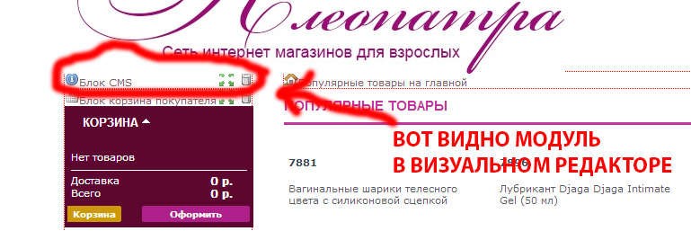

markbonk Posted June 2, 2013 Share Posted June 2, 2013 Подскажите пожалуйста. Есть демосайт http://cleopatra-shop.ru.xsph.ru/. В шаблоне установленном на сайт не виден модуль "блок CMS". Хотя сам блок установлен. Например при установке оригинального престашоповского шаблона, блок CMS становиться видимым. Link to comment Share on other sites More sharing options...
gfkk Posted June 2, 2013 Share Posted June 2, 2013 Привет, скорее всего Вы используете CMS в правой колонке, зайдите и проконтролируйте расположение модуля. В вашем случае должен быть в левой, т.к. у Вас нет правой. Link to comment Share on other sites More sharing options...
markbonk Posted June 2, 2013 Author Share Posted June 2, 2013 Для наглядности прикрепил файл из визуального редактора Link to comment Share on other sites More sharing options...
absent Posted June 2, 2013 Share Posted June 2, 2013 а у вас что то размещено в этом блоке?? в настройках модуля? Link to comment Share on other sites More sharing options...

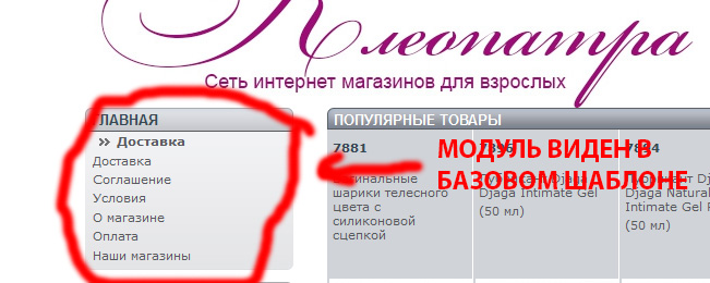

markbonk Posted June 2, 2013 Author Share Posted June 2, 2013 Да. Размещены все стандартные ссылки, доставка, оплата, контакты и т.д. При установке базового шаблона prestashop этот модуль виден со всеми ссылками. Для наглядности прикрепил файл. Link to comment Share on other sites More sharing options...
absent Posted June 2, 2013 Share Posted June 2, 2013 после чего пропадает? Link to comment Share on other sites More sharing options...
markbonk Posted June 2, 2013 Author Share Posted June 2, 2013 после смены дефолтного шаблона, на тот, который вы видите на сайте Link to comment Share on other sites More sharing options...
absent Posted June 2, 2013 Share Posted June 2, 2013 1. в папке шаблона есть папка modules? 2. в ней есть blockcms? Link to comment Share on other sites More sharing options...
markbonk Posted June 2, 2013 Author Share Posted June 2, 2013 Да есть. В этой папке файлы blockcms.tpl и 3 gif файла. Больше ничего. Link to comment Share on other sites More sharing options...
absent Posted June 2, 2013 Share Posted June 2, 2013 попробуй удали tpl только копию себе оставь. отпиши получилось или нет. Link to comment Share on other sites More sharing options...
markbonk Posted June 2, 2013 Author Share Posted June 2, 2013 УРА! Заработало Спасибо вам огромное! Link to comment Share on other sites More sharing options...
