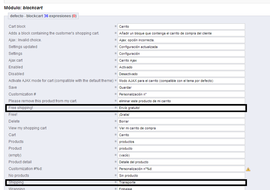

erikmlb Posted June 1, 2013 Author Share Posted June 1, 2013 Amigo Skree99 estas por ahi ? Te cuento lo que hice borre todas las palabras y me quedo casi como lo que yo queria aparecen los transportes pero no tienen precio ni indican nada. Creo que he modificado todo lo unico que me falta y no se si estoy mal de los ojos pero no logro modificar el de la pagina de inicio o por decirlo de alguna manera el "Carrito Flotante" pongo una foto para que veas cual... Sabras donde modificar esas palabras Transporte y Envío Gratuito! aqui te dejo una imagen de como lo deje yo... Link to comment Share on other sites More sharing options...
nadie Posted June 1, 2013 Share Posted June 1, 2013 Creo que he modificado todo lo unico que me falta y no se si estoy mal de los ojos pero no logro modificar el de la pagina de inicio o por decirlo de alguna manera el "Carrito Flotante" pongo una foto para que veas cual... Buenas tardes, en esa parte que comentas en este ultimo mensaje, es en la pestaña Localización -> Traducciones -> Traducciones de los módulos. Adjunto Imagen: O en el fichero: /modules/blockcart/translations/es.php /themes/default/modules/blockcart/translations/es.php Link to comment Share on other sites More sharing options...
erikmlb Posted June 2, 2013 Author Share Posted June 2, 2013 (edited) Hola Victor .... Finoo GRACIAS bro.... una vez mas has salvado el mundo de mi ignorancia... xD! Borre Transporte y Envio Gratuito.... Voila! Quedo tal cual como lo queria... Muchas Gracias a todos por su ayuda y su sabiduria... SAludos Edited June 2, 2013 by erikmlb (see edit history) Link to comment Share on other sites More sharing options...
