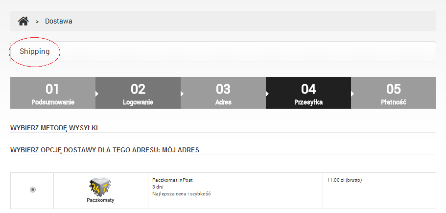

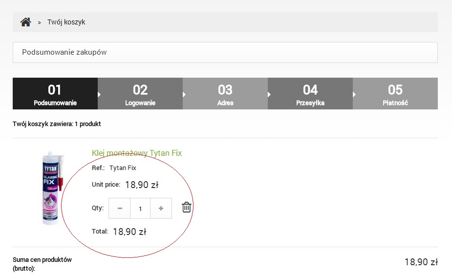

Witam,
ja też mam taki problem, jak koledzy wyżej. Nie tłumaczy mi fraz po wejściu do koszyka, dokładnie tak jak tutaj, z tym, że u mnie nie ma większej ilości tłumaczeń:
http://postimg.org/image/4sjk9pj3j/

pliki są, wszak sam wspominałeś, że je sprawdziłeś ;)
rzecz w czym innym, po prostu w Twoich plikach brakuje hashy z tłumaczeniem,
można je generować ręcznie (ale można się .... zajechać ;) )
mając dostęp do tłumaczeń w back office, hashe generowane są automatycznie.
