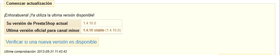

Ayer, o no vi la opción "Principal actualización (nueva versión)", o directamente no aparecía...
Si clickeo el botón de verificar si hay una versión disponible, me dice que ya utilizo la última versión
Me recomiendas que actualice a 1.5.4.1, o por el contrario mejor espero a que sea 1 Click quien me lo recomiende??
