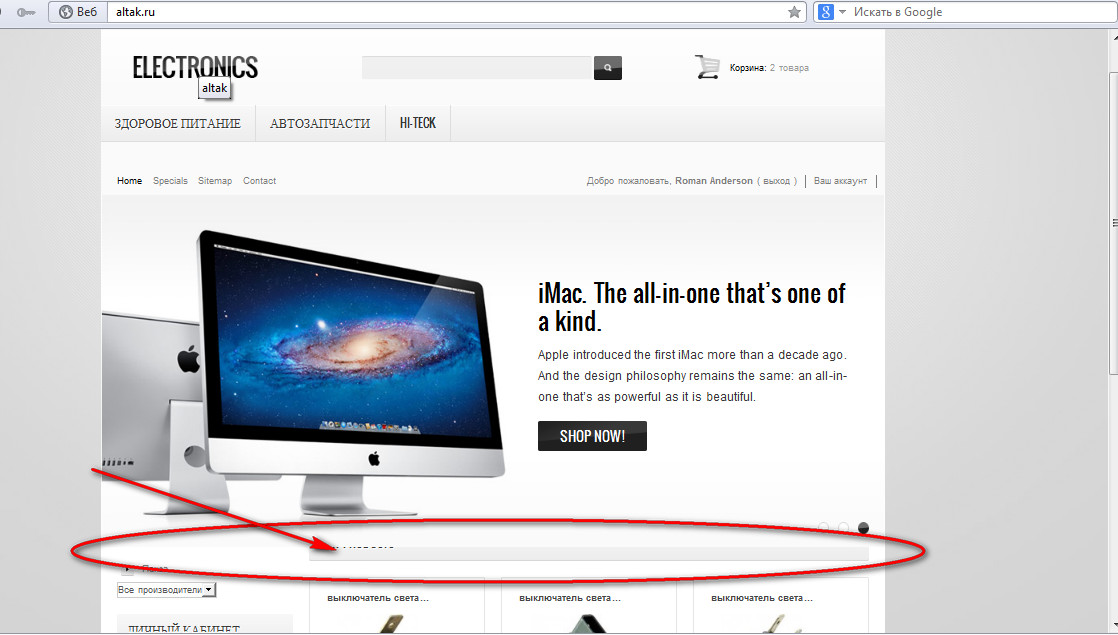

anomal3 Posted May 30, 2013 Share Posted May 30, 2013 Добре) В Presta ещё новичок, скачал я шаблон http://www.templatemonster.com/demo/38366.html (НЕ РЕКЛАМА!) Скрипта автозагрузки небыло, распихал всё по полочкам, но вот слайд картинок у меня нет кторый красиво так переливается. Модуль сам присутствует и даже настраивается, но не отображается(( Как мне прикрутить их? может где что подправить надо. как отобразить этот модуль? Помогите пожалуйста вот сам шаблон Скачать с зеркала Link to comment Share on other sites More sharing options...
absent Posted May 30, 2013 Share Posted May 30, 2013 установите модуль и добавьте слайды. Link to comment Share on other sites More sharing options...
anomal3 Posted May 30, 2013 Author Share Posted May 30, 2013 установите модуль и добавьте слайды. Модуль установлен и включен, в его настройки войти могу. Но на главной сайта его нет(( http://altak.ru Link to comment Share on other sites More sharing options...
Kerm Posted May 30, 2013 Share Posted May 30, 2013 Попробуй сброс нажать у этого модуля, посмотри в позициях модулей, позиционирован ли он в какой ни будь хук, убедись что в шаблоне этот хук прописан, убедись что на против модуля в админке стоит зеленая галочка. Если не помогло то включи отображение ошибок в config.inc.php и если есть ошибка сюда выложи ее. Link to comment Share on other sites More sharing options...
anomal3 Posted May 30, 2013 Author Share Posted May 30, 2013 (edited) В Presta ещё новичок, Попробуй сброс нажать у этого модуля, посмотри в позициях модулей, позиционирован ли он в какой ни будь хук, убедись что в шаблоне этот хук прописан, убедись что на против модуля в админке стоит зеленая галочка. Если не помогло то включи отображение ошибок в config.inc.php и если есть ошибка сюда выложи ее. Ну капец... Спасибо, но я не ожидал такого развёрнутого ответа.))) Как понять что хук именно к Слайдеру относится? а не к другому модулю Edited May 30, 2013 by anomal3 (see edit history) Link to comment Share on other sites More sharing options...
absent Posted May 31, 2013 Share Posted May 31, 2013 слайдер должен быть в top of pages я проверил у себя.отлично всё работает. так что модуль впоряде.удали и установи заново попробуй Link to comment Share on other sites More sharing options...
absent Posted May 31, 2013 Share Posted May 31, 2013 Кстати в коде страницы у вас нет слайдера.сделайте не сброс а именно удал. установить Link to comment Share on other sites More sharing options...
Kerm Posted May 31, 2013 Share Posted May 31, 2013 Ну капец... Спасибо, но я не ожидал такого развёрнутого ответа.))) Как понять что хук именно к Слайдеру относится? а не к другому модулю Блин ну после установки модуля зайди в позиции модули, там идет лист хуков на странице с прикреплеными к ним модулями, вот ниво слайдер там прикреплен к какому ни будь хуку? И прописан ли этот хук в шаблоне header.tpl? Link to comment Share on other sites More sharing options...
anomal3 Posted May 31, 2013 Author Share Posted May 31, 2013 слайдер должен быть в top of pages я проверил у себя.отлично всё работает. так что модуль впоряде.удали и установи заново попробуй Кстати в коде страницы у вас нет слайдера.сделайте не сброс а именно удал. установить Блин ну после установки модуля зайди в позиции модули, там идет лист хуков на странице с прикреплеными к ним модулями, вот ниво слайдер там прикреплен к какому ни будь хуку? И прописан ли этот хук в шаблоне header.tpl? Абсент ты прав модуль рабочий Керм помогло сбрасывание. Только вот единственное НО.. Криво стоит Slider. Наезжает на другой блок Это как поправить? Link to comment Share on other sites More sharing options...
absent Posted May 31, 2013 Share Posted May 31, 2013 отключи blockpermanentlink и подними blockuser info в самый вверх и всё) Link to comment Share on other sites More sharing options...
absent Posted May 31, 2013 Share Posted May 31, 2013 это блок постоянных ссылок и Блок информации о пользователе Link to comment Share on other sites More sharing options...
anomal3 Posted May 31, 2013 Author Share Posted May 31, 2013 (edited) отключи blockpermanentlink и подними blockuser info в самый вверх и всё) Спасибо, но не помогло. Пршлось рыть css (хотя как я этого не хотел) header_user #header_user {height:35px;float:right;padding:30px 0 0 0;} <---! МЕНЯЕМ НА ---> #header_user {height:35px;float:right;padding:1px 0 0 0;} header links аналогично меняем на #tmheaderlinks {height:35px;float:left;padding:1px 0 0 20px;} всё это в global.css Edited May 31, 2013 by anomal3 (see edit history) Link to comment Share on other sites More sharing options...

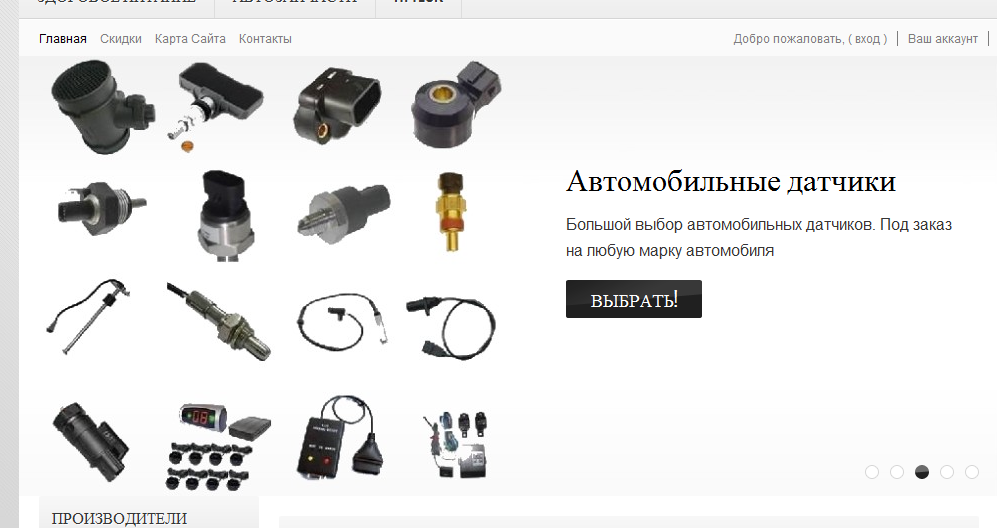

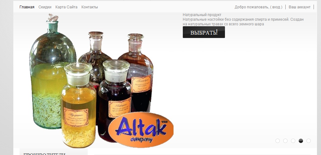

anomal3 Posted May 31, 2013 Author Share Posted May 31, 2013 (edited) Да чтоже за беда то такая с этим слайдером. подскажите напутствие 3 слайда нормально отображается как надо Но вот последующие превращаются в полную чушь Как чушь исправить на нормальную? В настройках чёт не смог разобраться. Нужно вернуть приображение описания Edited May 31, 2013 by anomal3 (see edit history) Link to comment Share on other sites More sharing options...
absent Posted June 1, 2013 Share Posted June 1, 2013 Форматирование у слайда тоже? Link to comment Share on other sites More sharing options...
Kerm Posted June 1, 2013 Share Posted June 1, 2013 Да чтоже за беда то такая с этим слайдером. подскажите напутствие 3 слайда нормально отображается как надо Но вот последующие превращаются в полную чушь Как чушь исправить на нормальную? В настройках чёт не смог разобраться. Нужно вернуть приображение описания Дай ссылку на свой сайт..так на много проще будет решить твою проблему.. Link to comment Share on other sites More sharing options...
absent Posted June 1, 2013 Share Posted June 1, 2013 Дай ссылку на свой сайт..так на много проще будет решить твою проблему.. http://altak.ru/ вот помоему оно Link to comment Share on other sites More sharing options...

absent Posted June 1, 2013 Share Posted June 1, 2013 нет стилей для slide4_title скопируй от slide1_title Лучше поставьте себе minicslider. Из бесплатных — лучший. На этой странице в 151-й записи я говорю о нём. Там есть и ссылка на скачивание. Задача стоит поправить)) помочь с этим. 1 Link to comment Share on other sites More sharing options...

anomal3 Posted June 2, 2013 Author Share Posted June 2, 2013 (edited) нет стилей для slide4_title скопируй от slide1_title Задача стоит поправить)) помочь с этим. Да поправимо именно из-за стилей #slider {width:980px;height:440px;overflow:hidden;} .nivoSlider {position:relative;z-index:10;} .nivoSlider img {position:absolute;top:0px;left:0px;} .nivoSlider a.nivo-imageLink {position:absolute;top:0px;left:0px;width:100%;height:100%;border:0;padding:0;margin:0;z-index:60;display:none;} .nivo-slice {display:block;position:absolute;z-index:50;height:100%;} .nivo-html-caption {display:none;} .nivo-caption {width:400px;height:440px;padding:0 33px 0 0;position:absolute;right:0;top:0;z-index:89;filter:progid:DXImageTransform.Microsoft.AlphaImageLoader() !important;} .nivo-caption > p {margin:0;padding:0;filter:progid:DXImageTransform.Microsoft.AlphaImageLoader() !important;} .nivo-caption h2.slide1_title {padding:92px 0 0 0;font:71px "Oswald";color:#000} .nivo-caption h3.slide1_descr {margin:-9px 0 0 0;padding:0 0 34px 0;font:23px/30px "Arial";color:#363636;} .nivo-caption h2.slide2_title {padding:94px 0 0 0;font:71px "Oswald";color:#000;} .nivo-caption h3.slide2_descr {margin:-12px 0 0 0;padding:0 0 43px 0;font:16px/26px "Arial";color:#363636;} .nivo-caption h2.slide3_title {padding:104px 0 0 0;font:31px/35px "Oswald";color:#000;} .nivo-caption h3.slide3_descr {padding:13px 0 17px 0;font:16px/26px "Arial";color:#363636;} Тупо докопировать и заменить на 4, 5, 6, ну и т.п. .nivo-caption h2.slide4_title {padding:104px 0 0 0;font:31px/35px "Oswald";color:#000;} .nivo-caption h3.slide4_descr {padding:13px 0 17px 0;font:16px/26px "Arial";color:#363636;} Я понял. Просто в этой теме считаю уместным посоветовать человеку кое-что получше, чем тот слайдер, о котором он говорит. Кстати, и minicslider — тот же Ниво, но гораздо лучше сделанный. Выглядит красиво, но вот оформление мне не очень. И по ходу у меня он корявый Edited June 2, 2013 by anomal3 (see edit history) Link to comment Share on other sites More sharing options...
absent Posted June 2, 2013 Share Posted June 2, 2013 да просто копируйте Link to comment Share on other sites More sharing options...

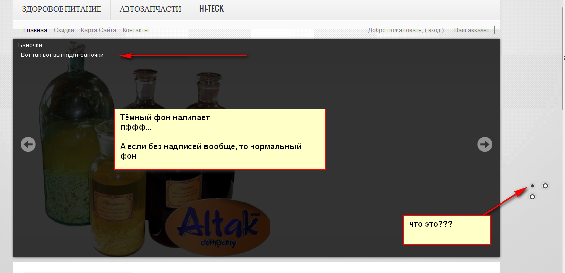

anomal3 Posted June 2, 2013 Author Share Posted June 2, 2013 Единственный плюс который увидел на слайдере (который посоветовал Krim) это то, что слайдер теперь отображается не только на главной странице, но и в подкатегориях Link to comment Share on other sites More sharing options...

Kerm Posted June 3, 2013 Share Posted June 3, 2013 Какой то кривой модуль у тебя и ты мучаешься там где не нужно, поставь этот модуль отсюда http://www.prestashop.com/forums/topic/145516-module-nivoslider-v15 Я всегда в тех проектах где нужен слайдер использую именно этот модуль. P.S: кстате отображение слайдера на всех страницах тем более с одними же и теми банерами не есть хорошая идея.. Link to comment Share on other sites More sharing options...
