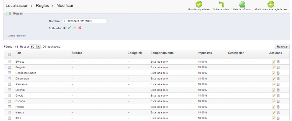

varekay Posted May 30, 2013 Share Posted May 30, 2013 (edited) Buenos días a todos, la semana pasada terminé de introducir todos mis artículos en la tienda con sus precios. Pero no sé que toqué que ahora me salen los precios que deberían ser con IVA, sin él. Me explico, si un artículo debe costar 185 €, ahora me pone que cuesta 152,89 €, es decir, no me está aplicando el IVA. Alguien puede ayudarme? como puedo modificarlos masivamente para que todos los precios se me incrementen en un 21% para no tener que modificarlos uno a uno? Adjunto una imagen para que lo veais. Muchas gracias a todos Edited May 30, 2013 by varekay (see edit history) Link to comment Share on other sites More sharing options...

varekay Posted May 30, 2013 Author Share Posted May 30, 2013 Ummm en la pestaña Localización -> Reglas, ES Standard rate (21%) ¿Lo tienes bien configurado? Adjunto unas imagenes para mostraros como esta configurado: Link to comment Share on other sites More sharing options...
nadie Posted May 30, 2013 Share Posted May 30, 2013 Adjunto unas imagenes para mostraros como esta configurado: Hablo de la pestaña Localización -> Reglas, no de la pestaña Localizacion -> Impuestos.. Link to comment Share on other sites More sharing options...
varekay Posted May 30, 2013 Author Share Posted May 30, 2013 Hablo de la pestaña Localización -> Reglas, no de la pestaña Localizacion -> Impuestos.. La primera imagen que adjunto es lo que me aparece en Localizacion- reglas. dentro de esa regla solo puedo poner el nombre y si esta o no activada Link to comment Share on other sites More sharing options...

varekay Posted May 30, 2013 Author Share Posted May 30, 2013 Perdona Nadie, no te entendí. Te adjunto la imagen de lo que me aparece dentro de 21% Link to comment Share on other sites More sharing options...
varekay Posted May 30, 2013 Author Share Posted May 30, 2013 Si añada una regla de tasa para esa regla, no me deja seleccionar ninguna tasa, solo tengo disponible SIN IVA Link to comment Share on other sites More sharing options...
nadie Posted May 30, 2013 Share Posted May 30, 2013 Perdona Nadie, no te entendí. Te adjunto la imagen de lo que me aparece dentro de 21% jejeje, esta vacio Pulsa donde dice: Añadir una nueva regla de tasa Link to comment Share on other sites More sharing options...
nadie Posted May 30, 2013 Share Posted May 30, 2013 Si añada una regla de tasa para esa regla, no me deja seleccionar ninguna tasa, solo tengo disponible SIN IVA Prueba crear un nuevo impuesto en Localizacion -> Impuestos (Desactiva el que tenias del 21, y vuelve a crear uno nuevo que sea del 21) Despues dime si al crear una nueva regla de tasa en Localizacion -> Reglas, te sale en el selector el 21. Link to comment Share on other sites More sharing options...
varekay Posted May 30, 2013 Author Share Posted May 30, 2013 Prueba crear un nuevo impuesto en Localizacion -> Impuestos (Desactiva el que tenias del 21, y vuelve a crear uno nuevo que sea del 21) Despues dime si al crear una nueva regla de tasa en Localizacion -> Reglas, te sale en el selector el 21. Si, ahora si me deja seleccionar el impuesto que he creado. Y a he comprobado que ahora si me suma el IVA. Muchísimas gracias Nadie, ya me veía cambiando los precios uno a uno. Jejeje Link to comment Share on other sites More sharing options...
