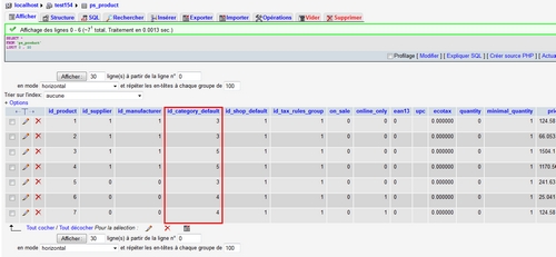

Bondaty and Co Posted May 31, 2013 Share Posted May 31, 2013 dans votre back office Avez vous les catégories 17 - 18 - 36 ? elles sont en sous catégorie de la 8 ( bijoux fantaisie). Si c'est le cas Faites une sauvegarde complète de votre base de donnée dans un 1er temps allez dans phpmyadmin ps_product vérifier que vous n'avez pas produits en id_category_default 8 - 17 - 18 - 36 si c'est le cas les assigner aux nouvelles catégories Ensuite dans ps_category_product supprimez toutes les lignes avec une id category 8 - 17 -18 - 36 Normalement tous vos produits devraient être assigné aux bonnes catégories et 8 - 17 -18 - 36 ne devraient plus avoir de produits. en ps_category et pour les id 8 - 17 - 18 - 36 mettre active à 0 Link to comment Share on other sites More sharing options...

Bondaty and Co Posted June 5, 2013 Share Posted June 5, 2013 Link to comment Share on other sites More sharing options...
crashtest777 Posted June 5, 2013 Author Share Posted June 5, 2013 https://docs.google.com/file/d/0B_D7C1f0zxY4OTBLZnQ2Q0RfdDA/edit?usp=sharing https://docs.google.com/file/d/0B_D7C1f0zxY4QTZXc2lQSFo3WFk/edit?usp=sharing Pour la catégorie 8 par exemple, si je classe les produits par ordre de catégorie dans l'ordre croissant voilà ce que j'obtiens.... Aucun produit n'est assigné à la catégorie 8 (par défaut). De même pour les autres id_category_defaut, aucun produit n'est assigné à ces catégories. Link to comment Share on other sites More sharing options...
Bondaty and Co Posted June 5, 2013 Share Posted June 5, 2013 en ps_category et pour les id 8 - 17 - 18 - 36 si elles existes mettez active à 0 Link to comment Share on other sites More sharing options...
