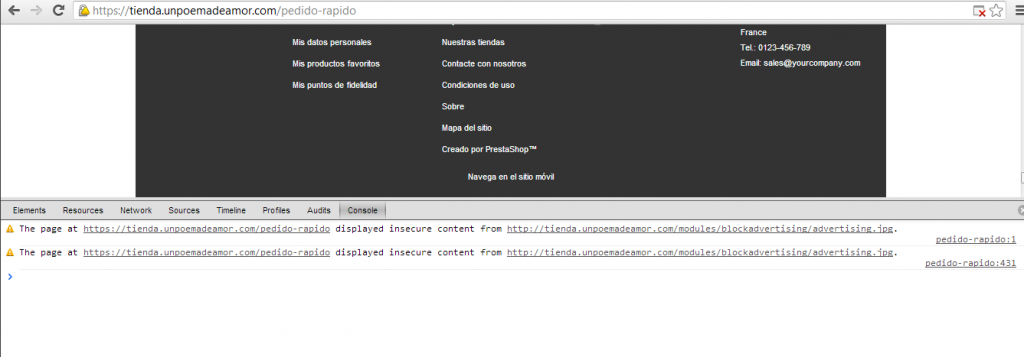

nadie Posted May 31, 2013 Share Posted May 31, 2013 Respecto al triangulo amarillo, he estado observando la consola, y te sale lo que te muestro en la siguiente imagen: Haciendo una busqueda en el bugtracker, de por que no reconocia la imagen del bloque de publicidad como https (cosa que en otras versiones si pasaba a https automaticamente), al activar el ssl, he llegado aquí: http://forge.prestas...owse/PSCFV-8810 Donde me han enviado al siguiente enlace: https://github.com/P...a5f680c58563648 Donde comentan, que vayas al fichero: /classes/module/Module.php Busques esto: return $name.'|'.(int)$this->context->shop->id.'|'.(int)Group::getCurrent()->id.'|'.(int)$this->context->language->id; y lo dejes así: return $name.'|'.(int)Tools::usingSecureMode().'|'.(int)$this->context->shop->id.'|'.(int)Group::getCurrent()->id.'|'.(int)$this->context->language->id; 1 Link to comment Share on other sites More sharing options...

nadie Posted May 31, 2013 Share Posted May 31, 2013 Confío en Victor (nadie) y voy a hacer lo que dices (luego resolveré el bug de que el símbolo monetario aparece al final de la cifra y no al comienzo como debe ser). Lo que te comente yo, es solo para el símbolo amarillo de ssl que te sale cuando estas en modo seguro, cuando navegas por las zonas sensibles de tu tienda (pedido, contacto, mi cuenta.... ) 1 Link to comment Share on other sites More sharing options...

Luz Belle Posted May 31, 2013 Author Share Posted May 31, 2013 Respecto al triangulo amarillo, he estado observando la consola, y te sale lo que te muestro en la siguiente imagen: Haciendo una busqueda en el bugtracker, de por que no reconocia la imagen del bloque de publicidad como https (cosa que en otras versiones si pasaba a https automaticamente), al activar el ssl, he llegado aquí: http://forge.prestas...owse/PSCFV-8810 Donde me han enviado al siguiente enlace: https://github.com/P...a5f680c58563648 Donde comentan, que vayas al fichero: /classes/module/Module.php Busques esto: return $name.'|'.(int)$this->context->shop->id.'|'.(int)Group::getCurrent()->id.'|'.(int)$this->context->language->id; y lo dejes así: return $name.'|'.(int)Tools::usingSecureMode().'|'.(int)$this->context->shop->id.'|'.(int)Group::getCurrent()->id.'|'.(int)$this->context->language->id; Revisé los enlaces, y tengo una duda. Aparecen 4 segmentos de código para modificar. Como tú colocaste la primera solamente, asumo que debo corregir sólo esa? Link to comment Share on other sites More sharing options...
Luz Belle Posted May 31, 2013 Author Share Posted May 31, 2013 Hola. Sólo quería decir que el https se arregló y ya no me aparece el triángulo amarillo. Gracias nadie por las instrucciones, y a todos los que están dispuestos a ayudar. Saludos. Link to comment Share on other sites More sharing options...
