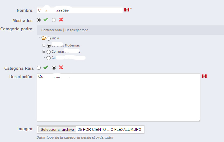

maxcrist Posted May 29, 2013 Share Posted May 29, 2013 No doy con la solucion ! resulta que no puedo subir la imagenes en categorias le doy click en subir imagen y guardo pero al ir a categorias no se ven y tampoco en las subcategorias y lo mas raro que esto solo me sucede en categorias ya que en productos todo esta bien , y no aparece ningun error en el panel de control osea hace como si lo grabara pero nunca aparece nada por ningun lado ni en miniatura he regenerado miniaturas he dado todo los permisos a las carpetas img chmod 777 a todo pero nada sigue igual porfavor me pueden ayudar con el tema para no tener que instalar todo nuevamente. Muchas Gracias Mi prestashop es 1.5.4.1 Link to comment Share on other sites More sharing options...

nadie Posted May 29, 2013 Share Posted May 29, 2013 No doy con la solucion ! resulta que no puedo subir la imagenes en categorias le doy click en subir imagen y guardo pero al ir a categorias no se ven y tampoco en las subcategorias y lo mas raro que esto solo me sucede en categorias ya que en productos todo esta bien , y no aparece ningun error en el panel de control osea hace como si lo grabara pero nunca aparece nada por ningun lado ni en miniatura he regenerado miniaturas he dado todo los permisos a las carpetas img chmod 777 a todo pero nada sigue igual porfavor me pueden ayudar con el tema para no tener que instalar todo nuevamente. Muchas Gracias Mi prestashop es 1.5.4.1 Los permisos, dejalos como comenta Rubalcaba: http://www.prestashop.com/forums/index.php?/topic/250959-error-al-subir-imagenes-en-categorias-prestashop-1541/page__view__findpost__p__1247684 (Y logicamente trabaja en modo fastcgi) Comentas que solo te pasa con las categoria y que no te pasa con los productos ni con nada mas. ¿Puedes habilitar el reporte de errores. como indico yo aquí: http://www.prestashop.com/forums/index.php?/topic/232476-%c2%bfque-hacer-cuando-se-queda-la-pantalla-en-blanco-en-prestashop/ ? (Es para una prueba) 1 Link to comment Share on other sites More sharing options...
