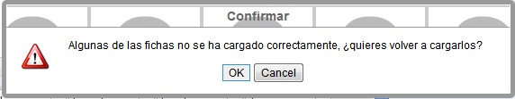

MagnaUser Posted May 29, 2013 Share Posted May 29, 2013 Al tratar de crear un nuevo producto aparece la siguiente frase "Algunas de las fichas no se ha cargado correctamente, ¿quieres volver a cargarlos? Por mas que se coloque "ok" sigue apareciendo Adicionalmente el boton de "Salvar y Permanecer" desaparece, por lo que no se puede guardar la informacion que se haya colocado en el producto. Quisiera saber si alguien tiene este mismo problema, para descartar que sea problema del hosting. La version del Prestashop es la 1.5.4.1 Link to comment Share on other sites More sharing options...

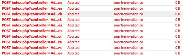

laurasa39 Posted June 12, 2013 Share Posted June 12, 2013 Pues es curioso , lo del Firebug no lo sabía y desde que me lo ha comentado statictic lo he estado revisando y los errores son "aleatorios" pero siempre más o menos lo mismo, hay veces que me dan 3 errores, otras veces en la misma página en vez de 3 me dan 7 , pero siempre a la hora de añadir un nuevo producto o editarlo, copio los que me suelen dar : tienda/adminxxx/index.php?controller=AdminProducts&token=f23ca744ed1e04c3c06e65272b5ca9da&id_product=0&action=Images&updateproduct&ajax=1&rand=1371052492226 tienda/adminxxx/index.php?controller=AdminProducts&token=f23ca744ed1e04c3c06e65272b5ca9da&id_product=0&action=Features&updateproduct&ajax=1&rand=1371052492815 tienda/adminxxx/index.php?controller=AdminProducts&token=f23ca744ed1e04c3c06e65272b5ca9da&id_product=0&action=Customization&updateproduct&ajax=1&rand=1371052493418 tienda/adminxxx/index.php?controller=AdminProducts&token=f23ca744ed1e04c3c06e65272b5ca9da&id_product=0&action=Attachments&updateproduct&ajax=1&rand=1371052494015 tienda/adminxxx/index.php?controller=AdminProducts&token=f23ca744ed1e04c3c06e65272b5ca9da&id_product=0&action=Suppliers&updateproduct&ajax=1&rand=1371052494613 Gracias ;-) Link to comment Share on other sites More sharing options...

joseus Posted August 9, 2013 Share Posted August 9, 2013 Tengo este mismo Error!! en el firebug me marca en EStado : Aborted - Cabe señalar que estoy en un sitio en vivo Link to comment Share on other sites More sharing options...

elreyes Posted August 17, 2013 Share Posted August 17, 2013 Hola Laura, bueno es por ver si habia algo más. El error 403 significa que está prohibido el acceso. Puedes empezar por chequear los permisos de carpetas y archivos. Saludos Statictic Buen dia, Yo tengo el mismo error no puedo subir ningun producto, automaticamente la pagina se cae y dura fuera como 1 minuto. A mi el error que me sale es el siguiente. Estoy desesperado no he podido actualizar un solo producto. Link to comment Share on other sites More sharing options...
