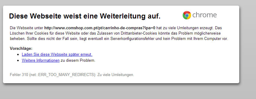

Comshop Posted May 30, 2013 Author Share Posted May 30, 2013 Das Bilderproblem löse ich damit nicht aber mein Problem mit dem Checkout das in der portugiesischen Sprache zu einer Fehlermeldung führt und im englischen und spanischen einwandfrei funktioniert. Das Bilderproblem werde ich versuchen nochmals mit WAMP oder XAMPP zu lösen obwohl ich das letzte mal mit WAMP an "Blank Page" gescheitert bin. Link to comment Share on other sites More sharing options...

guest* Posted May 30, 2013 Share Posted May 30, 2013 Habe mal selbst geschaut. Du hast einen Umleitungsfehler. .htaccess neu generiert ? Dein Warenkorb Portugiesisch leitet auf eine fehlerhafte Seite. http://www.comshop.c...e-compras?ipa=0 Das hatte ich schon irgendwo in einem deiner anderen Topics beantwortet. Bitte belasse deine Fragen zusammen. Der checkout Portugiesisch führt zu einen NS-ERROR_REDIRECT_LOOP. Von wo der stammt kann ich dir nicht sagen, weil du leider noch nicht beantwortet hast welche extra Module du überhaupt installiert hast. Vermutlich liegt das Problem bei irgendeinen nicht kompatiblem Modul. criteo-Modul ist eingeschaltet und auch hast du eine JS-Weiterleitung auf shop.pe, sowie yotpo. Bitte alle mal ausschalten und probieren. Link to comment Share on other sites More sharing options...
guest* Posted May 30, 2013 Share Posted May 30, 2013 Unter Englisch wirt korrekt weiteregeleitet nach: http://www.comshop.com.pt/en/order. Auch Spanisch korrekt: http://www.comshop.com.pt/es/carrito. Vergleiche aber den Link im Topic #16. Das ist ein ganz anderer und hat sicher mit einem Modul zu tun, welches für PT aktiviert ist.. Link to comment Share on other sites More sharing options...

Comshop Posted May 30, 2013 Author Share Posted May 30, 2013 Ich habe nochmals die .htaccess neu generiert. Alle Extramodule deaktiviert. Erhalte jetzt folgende links: Englisch: http://www.comshop.com.pt/en/order Spanisch: http://www.comshop.com.pt/es/carrito Portugiesisch: http://www.comshop.com.pt/pt/carrinho-de-compras Link to comment Share on other sites More sharing options...
guest* Posted May 31, 2013 Share Posted May 31, 2013 Dein Portugiesischer Warenkorb leitet nach wie vor auf eine falsche Adresse. Alle Module sind noch nicht deaktiviert. Vermutlich hast du mit dem Upgrade PS 1.4.auf PS 1.5. irgendein Modul mitgenommen, welches inkompatibel mit PS 1.5. ist.Oder ist dein Lokalisierungspakte PT durch Änderungen (overrides) geändert worden und wirkt sich trotz Upgrade noch immer aus. Welche das sind, das kannst nur du selbst feststellen. Ich sehe noch immer criteo und youtpo eingeschaltet... Schalte mal den Debug-Modus ein: Ändere am FTP deine /config/defines.inc.php wie folgt ab: /* Debug only */ define('_PS_MODE_DEV_', true); if (_PS_MODE_DEV_) { @ini_set('display_errors', 'on'); define('_PS_DEBUG_SQL_', true); /* Compatibility warning */ define('_PS_DISPLAY_COMPATIBILITY_WARNING_', true); } Link to comment Share on other sites More sharing options...
