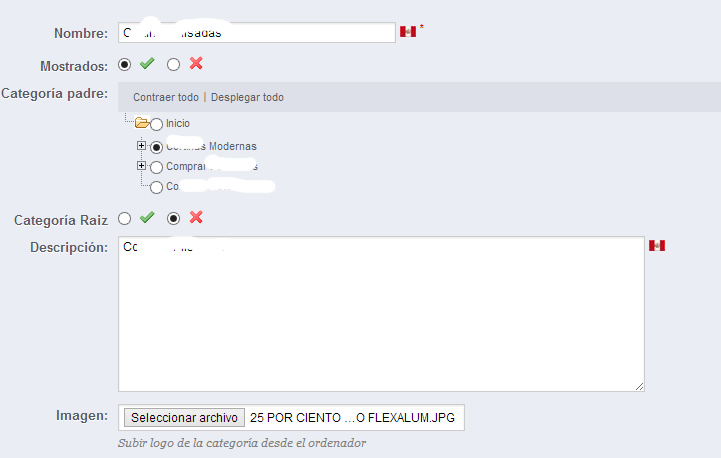

maxcrist Posted May 27, 2013 Share Posted May 27, 2013 Estimados amigos tengo la ultima version de prestashop recien descargada hace una semana la 1.5.4.1 y resulta que no puedo guardar las imagenes en categorias no me aparece el recuadro de la imagen solo me aparece la caja de la descripción por mas que le doy subir imagen no sube ni nada y lo guardo y nada. Tambien tengo el problema de que en productos mas vistos las imagenes o las miniaturas aparecen como imagen no disponible ya he regenerado miniaturas y pasa lo mismo porfavor ayudenme para continuar montando mi tienda.. Muchas Graciaas Link to comment Share on other sites More sharing options...

maxcrist Posted May 27, 2013 Author Share Posted May 27, 2013 solo me faltaria solucionar el tema de la carga de imagen en categorias solo me pasa ahi en los demas funciona bien: cuando quiero colocar una imagen en categorias nunca carga la foto ni se guarda . Muchas gracias por la ayuda desde Peru Link to comment Share on other sites More sharing options...
