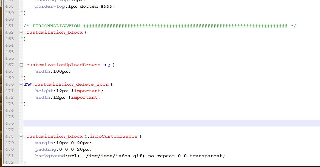

eugenata Posted May 27, 2013 Share Posted May 27, 2013 Aggiungi queste righe di codice al file product.css .customizationUploadBrowse img { width:100px; } img.customization_delete_icon { height:12px !important; width:12px !important; } è tutto. Link to comment Share on other sites More sharing options...
fabiolupi Posted May 27, 2013 Author Share Posted May 27, 2013 Io ti ringrazio, sei molto bravo pero c'è qualcosa che non va. ti mando un'immagine di dove ho messo il codice che mi hai dato. Cosa sbaglio? Non è nel posto giusto? L'immagine rimane sempre grande come prima. Posso mandarti qulcosaltro per farti capire meglio il problema? Grazie ancora Link to comment Share on other sites More sharing options...
eugenata Posted May 27, 2013 Share Posted May 27, 2013 Fabio, il codice devi inserierlo nel file product.css (non ho modoi diverificare se l'immagine che hai postato si riferisce a quel file). Se hai fatto così tutto deve funzionare, ricordati di svuotare la cache e ricaricare la pagina. Link to comment Share on other sites More sharing options...
eugenata Posted May 27, 2013 Share Posted May 27, 2013 Ho appena caricato un'immagine ed è tutto come previsto. AGGIORNA LA PAGINA Link to comment Share on other sites More sharing options...
fabiolupi Posted May 27, 2013 Author Share Posted May 27, 2013 Si, ( mi ero dimenticato di salvare le modifiche con filezilla opss) Ora è della dimensione giusta ma il problema continua quando metto il prodotto nel carrello e nel riepilogo acquisto. Li si vede ancora grande. cosa faccio? Link to comment Share on other sites More sharing options...
