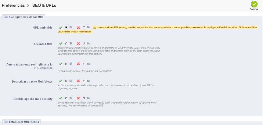

LauraDomingo Posted May 25, 2013 Author Share Posted May 25, 2013 Acabo de probar pero sigue igual. Las imágenes las he regenerado ya varias veces por si era eso. Te paso un pantallazo de preferencias SEO y URLS porque me sale un error. A ver si tiene algo que ver. Aunque creo que siempre ha salido. Gracias Link to comment Share on other sites More sharing options...

LauraDomingo Posted May 25, 2013 Author Share Posted May 25, 2013 Es normal que salga este mensaje "La reescritura URL (mod_rewrite) no está activo en su servidor o no es posible comprobar la configuración del servidor. Si desea utilizar URLs debe activar este mod." en el apartado de URL amigable ? Link to comment Share on other sites More sharing options...

LauraDomingo Posted May 30, 2013 Author Share Posted May 30, 2013 No me dió ningún error al subir las imágenes. En el servidor sí esta activado el mod-rewrite. Pensaba que quizá tendría algo que ver para que me fallen las páginas y me salga la interrogación dichosa. Alguna idea ? Link to comment Share on other sites More sharing options...

ifontal Posted May 31, 2013 Share Posted May 31, 2013 (edited) He comprobado que sigue ocurriendo en mi página. Seguiré buscando solución... Edito: parece que el problema es de la reescritura url, en mi caso se ha solucionado desactivando la opción de redirigir a la url canónica. Edited June 18, 2013 by ifontal (see edit history) Link to comment Share on other sites More sharing options...
