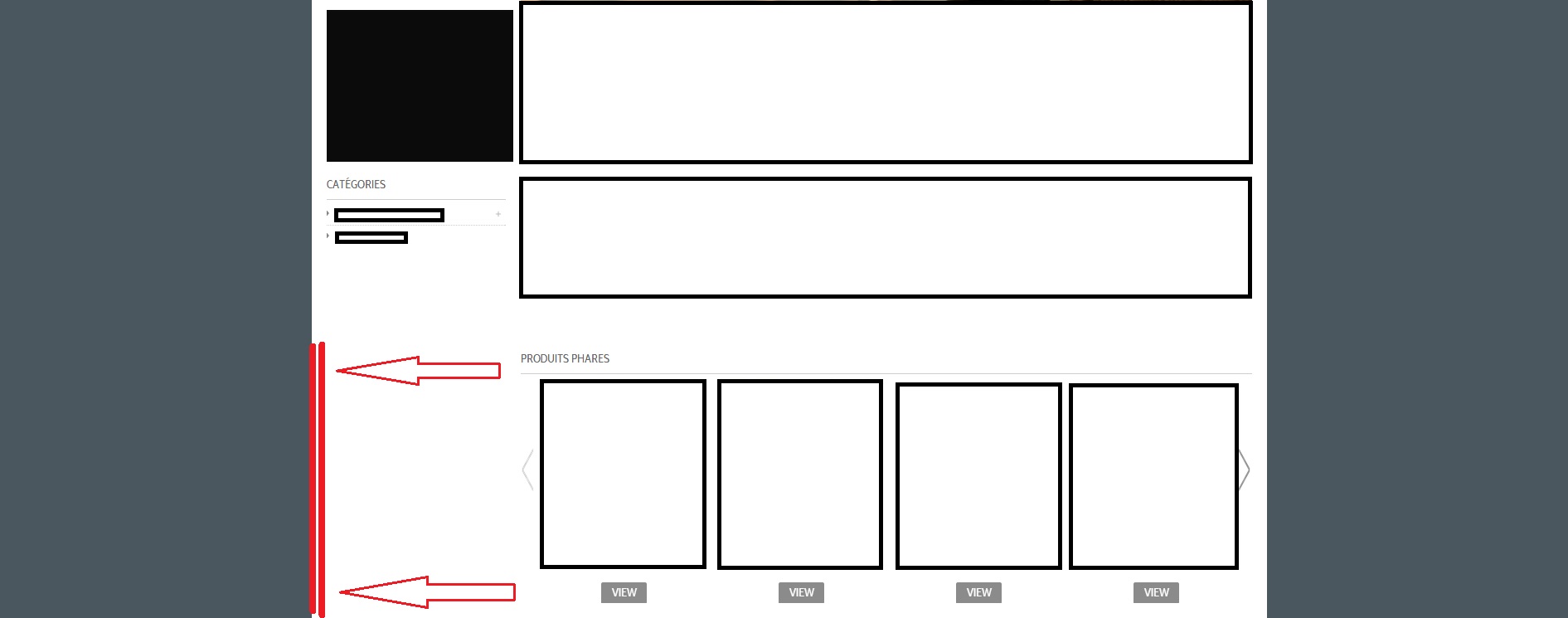

eightmann Posted May 25, 2013 Share Posted May 25, 2013 (edited) Bonjour, J'ai une page d'accueil avec une colonne gauche et une page centrale. J'ai également un module "produit phare" sur la page centrale. Je voudrais réduire la colonne de gauche en hauteur pour qu'au niveau de mon module "produits phares", il prenne toute la largeur de la page, tout en gardant sur la partie haute de mon site la colonne de gauche. C'est un peu compliqué comme problème, vous pouvez voir sur l'image ci-dessous ce que je souhaite: que le module va ou les flèches indiquent, tout en gardant la colonne de gauche tout en haut. En vous remerciant ! Edited May 25, 2013 by eightmann (see edit history) Link to comment Share on other sites More sharing options...
