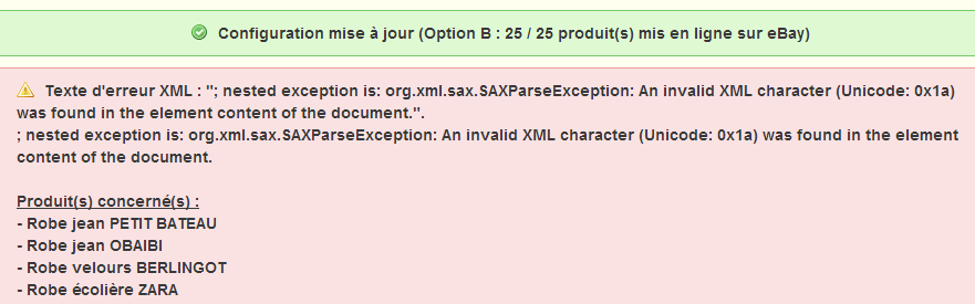

lodie Posted May 24, 2013 Share Posted May 24, 2013 (edited) Bonjour, nous avons désinstallé puis réinstallé la dernière version du module ebay 1.4.1 (nous sommes sur une version prestashop 1.4.9) Depuis impossible de synchroniser les produits avec la boutique ebay, alors que tout fonctionnait avec l'ancienne version. Nous avons ce message d'erreur Texte d'erreur XML : "; nested exception is: org.xml.sax.SAXParseException: An invalid XML character (Unicode: 0x1a) was found in the element content of the document.". ; nested exception is: org.xml.sax.SAXParseException: An invalid XML character (Unicode: 0x1a) was found in the element content of the document. Nous avons essayé sur des produits sans accent ou caractères spéciaux, et ça ne fonctionne pas non plus. Avez-vous une piste? Merci pour votre aide Elodie Edited May 28, 2013 by lodie (see edit history) Link to comment Share on other sites More sharing options...
